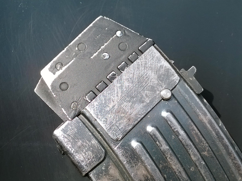

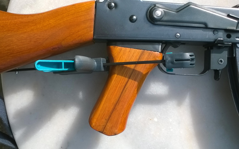

Reste le problème de percussion qui persiste.
La queue de détente pressée au maximun, la tige de la gachette arme le percuteur
sans parvenir à passer dessous pour le libérer. Le bloc chargeur est un poil trop bas (ou pas assez en arrière ?).
kalashnikov ak47 en 4,5mm - Page 9 Blocag10
Ce n’est pas spectaculaire, 2 ou 3/10 de mm, mais c’est suffisant pour bloquer le tir.
kalashnikov ak47 en 4,5mm - Page 9 Mycani10
Chargeur plastique ou métal, l’ergot du bloc supérieur me semble à la même hauteur ?
kalashnikov ak47 en 4,5mm - Page 9 Tyton10
J’arrive malgré tout à tirer (percuter) en faisant reposer le chargeur métallique
sur la main gauche, pour le faire remonter dans l'AK.
C’est dire l’infime compensation qui serait nécessaire au bon fonctionnement.

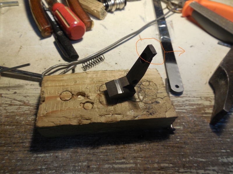

Tu peut tordre légèrement la tige qui viens pousser le marteau vers le bas
ou bien tordre le bas du marteau vers l'arrière
kalashnikov ak47 en 4,5mm - Page 9 Torsio10

Merci pour tes conseils,
Je pense qu'il sera plus simple et plus facile de tordre la tige que le bas du marteau,
à condition bien-sûr que ça ne soit pas un métal cassant. Je croise les doigts !

C'est presque fait en temps réel.
Ça y est tout baigne après la torsion de la tige.

la tige est en acier doux, tu peut la tordre mais léger
ou alors le marteau mais vers l'arrière
de toute manière il faut ajuster tout cela
au poil car la conception est rustique.

Réellement, c'est fait, il a suffi d'1 mm vers le bas et le tour était joué.
Ça percute sans problème, d'autant mieux que la course de la détente
s'est vu légèrement réduite.
Plus besoin d'appuyer complètement à fond à s'en faire mal au doigt.
