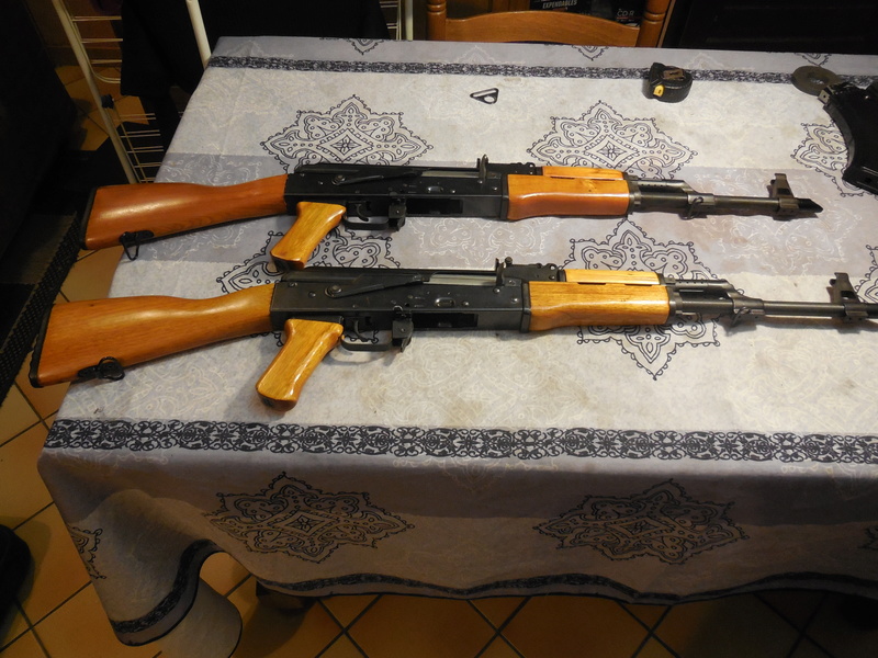

En avant-première kalashnikov ak47 en 4,5mm - Page 2 Sofa1
kalashnikov ak47 en 4,5mm - Page 2 MXvKZSRh
kalashnikov ak47 en 4,5mm - Page 2 L2v0Mi9l

RE
Whaouuu t'était pas obligé à cette heure, quand même lol.
ça me rappelle le démontage du 49/56 et de la mat 49 dans le noir
tout une époque!
je remarque que la tige piston n'est pas en alu mais en mètal
sur la tienne. le tube récupérateur de gaz n’as pas de trou pour les vis contrairement à la mienne
bien sur la plaque de couche, mais ça on en avait parlé
le reste est pareil sauf la hausse qui pour toi est réelle pour moi c est de l alpax
seule pièce non métallique d’ailleurs, de plus les crans ne sont pas du bon coté
ils devrais être du coté levier d'armement, pour moi ils sont de l'autre coté
hausse à 15 balles 10 ronds. La crosse est pareil, sauf que tu n as pas le ressort
mais mêmes encoche et au même endroit, tu n as pas les trous de vis supplémentaire pour la plaque de couche, normal tu a la vrai contrairement à moi.
Pour le reste c'est la même chose y compris la couleur du bois, surprenant lol
en tout cas merci pour ce démontage inopiné, une chose est sûre, on y vois plus clair
mais hormis quelques détails les réplique viennent du même endroit
je ne pense pas me tromper en disant ça

Oui, on voit bien qu'elles viennent toutes deux de l'Empire du Milieu ;)
Hyper facile à démonter et instructif en même temps, car il faut se rendre à l'évidence : pas mal de pièces ont été directement prélevées sur des kalash chinois.

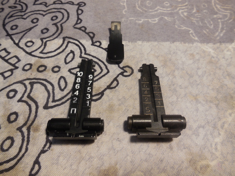

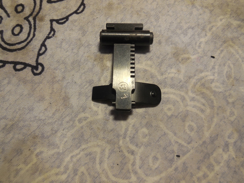

sinon ce matin j'ai reçu ma hausse, tout acier, rien à voir avec celle de la réplique. Quelques photos.
A gauche la hausse livré avec la réplique, à droite celle reçu.
kalashnikov ak47 en 4,5mm - Page 2 Dscn1024
On remarque la position des crans qui est différente, sur celle en acier aucun jeu dans le mécanisme.
kalashnikov ak47 en 4,5mm - Page 2 Dscn1025
Le symbole frappé sur la nouvelle hausse, un triangle et une flèche, TULA?
kalashnikov ak47 en 4,5mm - Page 2 Dscn1026
Vue de coté, il n'y a pas photo si je puis dire!
kalashnikov ak47 en 4,5mm - Page 2 Dscn1027
Bizarrement la hausse est plus courte ce que je peut comprendre vu qu'elle n'est graduée que pour 800 M.
Un S est gravé à la place du U inversé. Le U étant mode combat (300 M.) d’après ce que j ai pu lire.

Ta hausse est polonaise. Il est normal qu'elle ne soit graduée que jusqu'à 800 m : ça correspond aux hausses d'AK-47 et d'AKM, dont le type 56 chinois est dérivé. Elle devrait donc être compatible avec le pied de hausse de ton AK.

J'ai reçu la deuxième AK, la différence entre les deux modèles.
En bas la première, en haut la deuxième, on note la différence des bois, plus foncés sur la deuxième
ainsi que le garde main bas qui n'est pas tout à fait taillé pareil.
kalashnikov ak47 en 4,5mm - Page 2 Dscn1037
Bien entendu une bonne partie des vis ne sont pas serrées, principalement la crosse qui bougeai carrément.
Coté carcasse le rivetage est mieux fait que sur la première. Bref assemblage médiocre et bâclé (made in china)
mais la carcasse et mieux faite que la première.
La carcasse de la première, on voit le rivet foiré à droite prés du garde main.
kalashnikov ak47 en 4,5mm - Page 2 Dscn1110
la carcasse de la deuxième, rivets impeccables
kalashnikov ak47 en 4,5mm - Page 2 Dscn1111
Le coté garde main de la première
kalashnikov ak47 en 4,5mm - Page 2 Dscn1038
le garde main de la deuxième
kalashnikov ak47 en 4,5mm - Page 2 Dscn1112
Je trouve le bois plus beau sur la 2 par rapport à la 1, mais sur la 1 le bois est mieux fini.
J'ai inspecté la valve de la  deuxième avec attention, je fais un prochain post la dessus, mais
je l 'ai testée avec la première ak et ça pète, ce qui prouve que le joint de canon y est pour
quelque chose dans les performances. Dans la deuxième la puissance chute de suite.

On remarque que le gaz tube n'est pas positionné pareil, de plus le levier d'armement factice
de la 2 est très dur à manœuvrer, au début il coinçai, il y a une bavure ou un truc dans ce genre
sous le bloc hausse qui dépasse, ça frotte grave. J'ai du remodeler le sélecteur de tir qui se promenai
tout seul. Le couvre culasse à un jeu longitudinal d'1 m/m Bref des bidouilles à faire mais ça m'occupe
et ça vaut le coup de se prendre la tête.
le dessus du garde main et la hausse, en haut la deuxième, on remarque la hausse en alliage
kalashnikov ak47 en 4,5mm - Page 2 Dscn1114
les bois de la 2 sont vraiment sympas de part la couleur.
Voila pour les comparaisons

La hausse polonaise fait tout de suite mieux sur ton premier AK - y a pas photo, comme tu dis !
Je dirais qu'il ne te reste plus qu'à trouver des chargeurs neutra à aménager pour tes systèmes CO2 et les bretelles qui vont bien.
