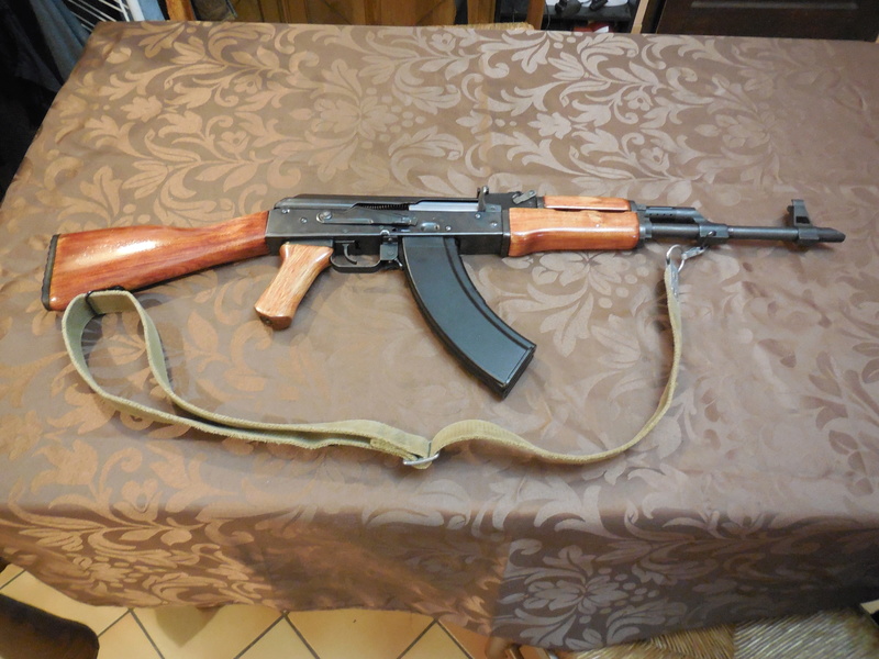

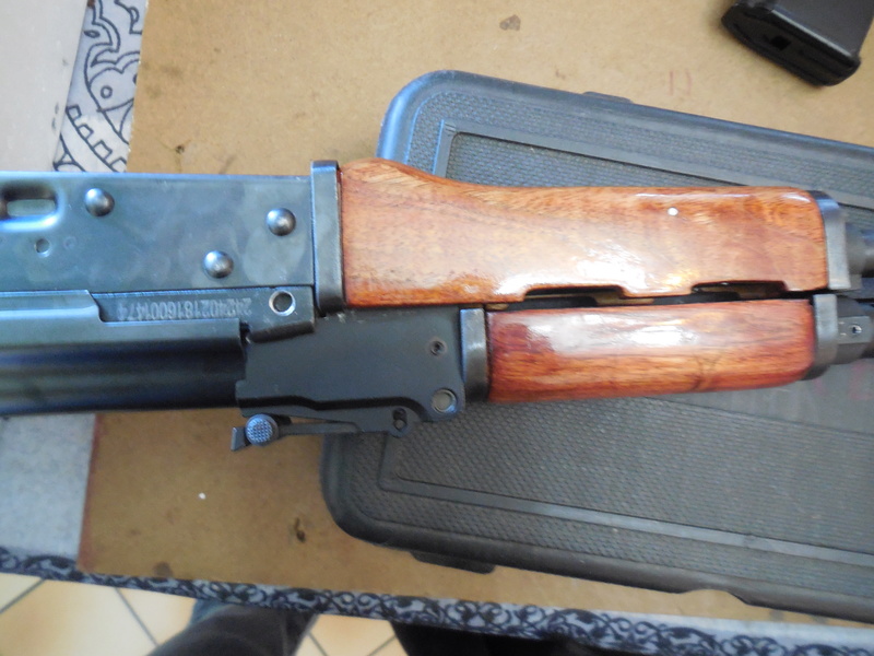

Beaucoup moins technique : le rhabillage du kalash Cybergun pour l'hiver :
kalashnikov ak47 en 4,5mm - Page 3 XdJsLxLh
kalashnikov ak47 en 4,5mm - Page 3 YG73M6ql
Bretelle neuve et de meilleure qualité que celle que j'avais précédemment (très différente des bretelles d'AK russes).
kalashnikov ak47 en 4,5mm - Page 3 VX7Qqivl
kalashnikov ak47 en 4,5mm - Page 3 KXAdhXil

Bonsoir
J'ai finalement tout refait sur l'ak1 suppression des jeux du garde main et autres
améliorations. je n'aimais pas la couleur, trop jaune! Donc ponçage et revernissage
complet des bois.
kalashnikov ak47 en 4,5mm - Page 3 Dscn1310
Les bois teintés et vernis au séchage.
kalashnikov ak47 en 4,5mm - Page 3 Dscn1210
Le petit levier de blocage du garde main supérieur trouvé sur naturabuy.
kalashnikov ak47 en 4,5mm - Page 3 Dscn1311
une pièce manquante rajoutée dans le garde main bas
kalashnikov ak47 en 4,5mm - Page 3 Dscn1142
Tout les bords des bois on été ajustés sur les pièces en métal
avec un léger chanfrein arrondi
kalashnikov ak47 en 4,5mm - Page 3 Dscn1312
Polissage du chariot.
kalashnikov ak47 en 4,5mm - Page 3 Dscn1211
Ajustage du chariot pour l’aligner sur le canon
kalashnikov ak47 en 4,5mm - Page 3 Dscn1143
J'ai aussi supprimé les vis btr bombées de chaque coté, j'ai bloqué la pièce
dans le porte hausse avec une bande de tôle fine pour supprimer le jeu et
j'ai mis des vis pointeau sans tête à la place.
kalashnikov ak47 en 4,5mm - Page 3 Dscn1313
Il faut dire que la qualité de fabrication est médiocre, mais vu le prix
ça peut se comprendre. J'ai aussi trouvé le ressort du garde main supérieur
il arrive cette semaine. Si je pouvais trouver un tube gaz et les bois qui vont avec
ça serais super mais je crains que cela soit dur à trouver.
Petite pose et je m'occupe de la deuxième, avec les bois plus foncés.
Je n'ai pas encore trouvé la bonne teinture, mais le brou de noix serai bien.
Je m’occupe de ça pendant les vacances de noël.
Bonne soirée
