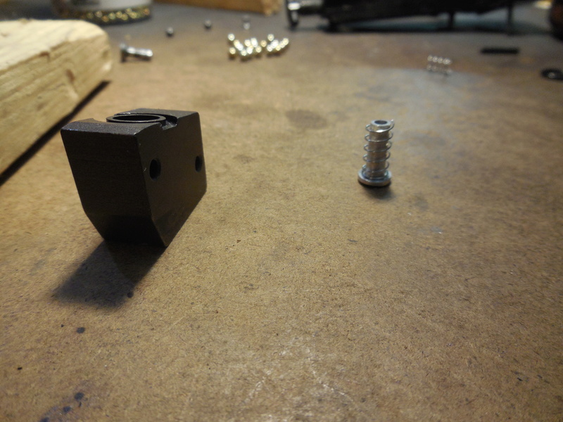

STAGE 3: Le pousse billes, à droite la pièce originale, à gauche la nouvelle pièce
"usinée" dans un rivet acier ou inox, elle est plus longue et pousse la bille plus loin
encore une fois bien ajuster la longueur sinon les billes montent mal (voir sur le post les cotes)
kalashnikov ak47 en 4,5mm - Page 10 Dscn2010
STAGE 4:Un nouveau ressort sur la pièce.
kalashnikov ak47 en 4,5mm - Page 10 Dscn2012
Encore un fois on créé le ressort si on ne le trouve pas, un fil de 0.5 à 0.6 m/m suffit
A toi de jouer, je suis bien sur à disposition si tu te lance sur les stages 3 et 4!

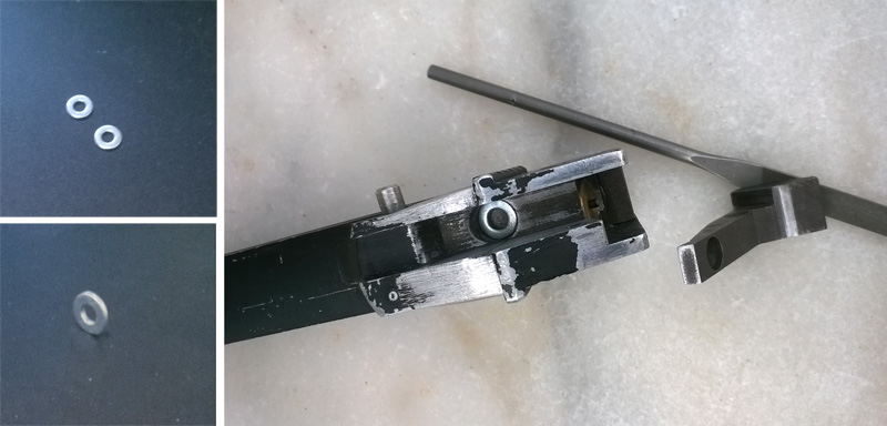

Pas de problèmes avec tes conseils tout se passe bien.
J'avais mis un élastique pour éviter de faire sauter le ressort.
Sur la dernière photo, on voit que le coin du marteau (partie à limer) laisse une marque en bais sur la valve
En position de repos, le marteau est parallèle à la valve mais lorsqu'il frappe, il est en porte-à-faux.
Le contraire eut été plus judicieux.
Pas de ressort approchant sous la main, pas de rondelles pour comprimer le ressort existant.
En fabriquer un ? Je laisse ça en plan pour le moment avant de trouver ou de prendre une décision.
Dommage, j'aurai bien fait un test ce week end.
Tant pis, pour me défouler, je balancerai une giclée avec ma seringue (MP40) pour parler comme S.A.

Plus qu'à trouver un ressort ou en faire un.
Parfois dans les magasins de bricolage ils vendent des boites
de ressorts de différentes tailles, tu peut y trouver ton bonheur.
ou bien des rondelles de 3 m/m si je me rappel, mais vaut mieux
un ressort plus péchu, tu peut aussi rallonger celui existant en tirant
dessus pour l'allonger, c'est une solution, pas testé mais ça doit le faire.

Pour le pousse bille si tu te lance
tu peut aussi réaléser celui d'origine
en intérieur avec un petit foret de
diamètre 2.5 si je me rappel, je l'avais fait
on gagne un peut vu que l on augmente le débit
Pour les rivets le diamètre interne est de 2.76 m/m
l'avantage avec le rivet c'et qu'il est plus long et donc
pousse la bille plus loin et moins de pertes de gaz au niveau
du puits de montée des billes. Voila l'animation du système

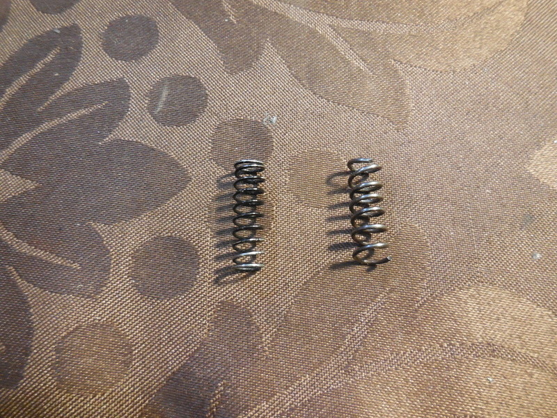

Bonsoir, quelques nouvelles.
Le diamètre du ressort d'origine est de 7 mm
Bien-sûr, je n'ai trouvé que du 6 et du 8 mm
En partant d'un 8 mm détortillé, j'ai tenté d'en refaire un à 7 mm.
C'est un échec.
J'ai donc réduit les deux premières spires sur un autre 8 mm,
de manière à le faire entrer dans le logement du marteau.
Pour l'autre extrémité, les 8 mmm ne posent pas de problème.
J'ai pris une marge de sécurité en le coupant un peu plus long.

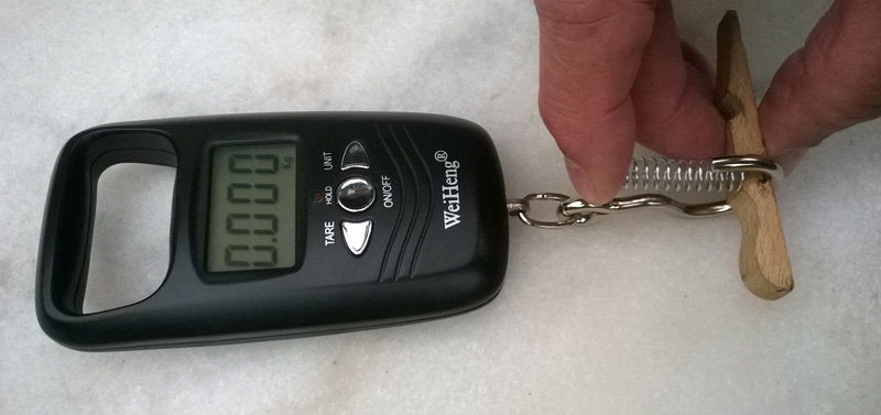

J'ai testé la compression avec un pèse-bagage, et c'est là que ça se gâte.
Le ressort d'origine est à plat à environ 3,400 kg
alors que le nouveau n'affiche que 2,200 kg tout en étant plus long.
Ça vient du diamètre 8 mm au lieu de 7 mm.
On peut voir affiché sur les 2 sachets, qu'avec le même diamètre de fil ( 0,8 mm)
le petit de 6 mm se comprime à 4 kg et l"autre  à 2 kg.
Moralité, je vais garder l'original en mettant des cales.

c'est quoi ton pèse-bagage un( peson)??????? pige pas
J ai' toujours cherché un truc pour savoir la dureté d'un ressort à compression
merci de me dire si tu a une astuce ou comment faire

Bonsoir Pat,
Tu risques d'être déçu, mon système n'est pas d'une grande précision.
Il faut bien-sûr caler la poignée ou que quelqu'un la tienne.
Je cherchais seulement à savoir quel était le ressort le plus puissant.
et dans le cas présent la différence entre les deux ne laissait aucun doute.
Mais je pense qu'il y a moyen d'aller plus loin que mon système bancale.
Amitiés

Non, juste un crochet sur l'appareil.
Moi j'appuie sur le ressort en tirant vers le bas
jusqu'à le comprimer totalement.
Ce n'est pas pratique, il faut s'y prendre à plusieurs fois
mais on peut améliorer le système, j'ai fait ça sans chercher autre chose.

Deux petites rondelles collées ensemble et placées dans le logement du ressort,
épaisseur totale : 1,65 mm.
Ce n’est pas énorme, mais avec le nouveau joint du canon,
le marteau limé pour frapper à plat et les rondelles, ça tape beaucoup plus fort.
D’autant que le démontage du marteau permet aussi de lubrifier la goupille qui lui sert d’axe.
kalashnikov ak47 en 4,5mm - Page 10 Rondel10
LES RÉSULTATS SONT LA !

Question à Guitarjoe, avec la petite vis du chargeur, j'ai des difficultés à serrer rapidement
la cartouche de CO2 et j'ai une perte importante de gaz avant même de tirer.
Je n'ai jamais eu ce problème avec une autre réplique.
Un truc pour aller plus vite ?

J'ai eu aussi ce problème sur un de mes chargeurs.
Comme j'avais des valves d'avance, j'ai simplement
remplacé le rondelle blanche en plastique d'étanchéité
et cela a été beaucoup mieux, c'est simplement que
la pointe qui percute la cartouche dépasse un peut trop
ce qui fait que ça perce avant que la sparclette touche
la rondelle d'étanchéité. Je te conseil d'acheter un chargeur
supplémentaire ICI chargeur
ainsi que une ou deux valves ICI valve
pendant que l'on peut encore en trouver. J'avais testé une manivelle
en plastique pour tendre les cordes des guitares tourne mécanique
ça marche plutôt pas mal, ça permet de tourner plus vite la vis.
Amitiés

Merci,
Effectivement, j'ai une manivelle pour les cordes mais je vais me commander
une valve et un autre chargeur. Par contre, rebelote pour les modifs.
Mais c'est bon, maintenant j'assure.

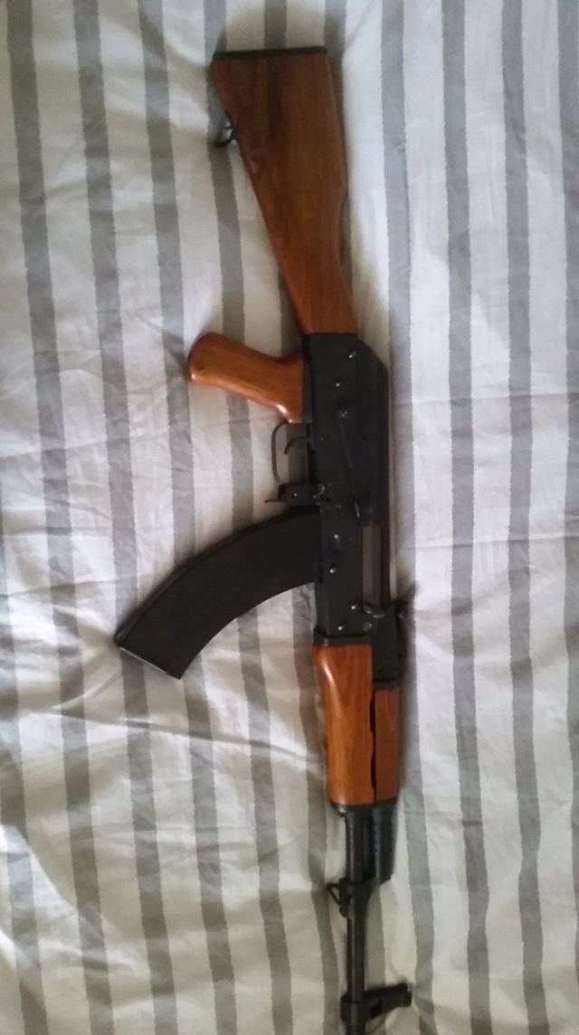

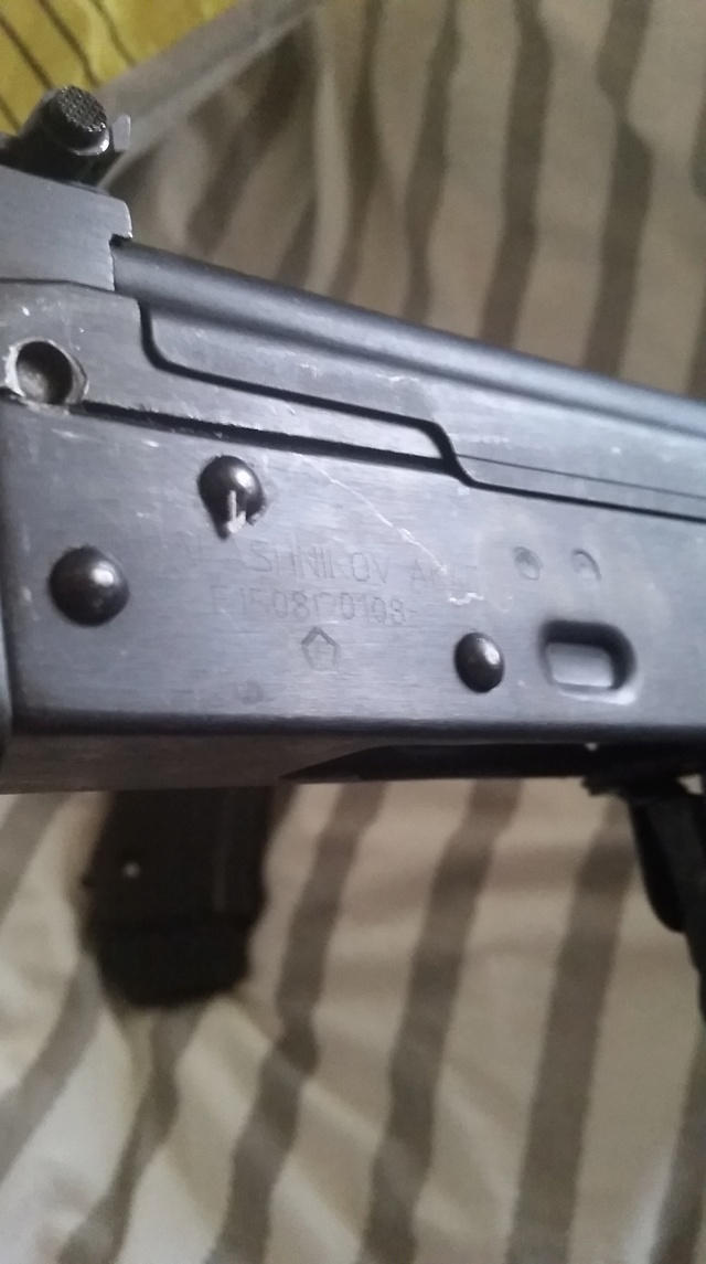

Bonjour à tous
Petit déterrage car, comme il n'y a que les imbéciles qui ne changent pas d'avis, je me suis laissé aller sur une promo SODECO pour un AK d'occasion. (avec une remise de 15€ supplémentaire au moment ou j'ai commandé), soit 136,65€ tout compris. A ce prix-là, je me suis dit que je ne prenais pas un gros risque
Je viens de le recevoir, et là .... ben, je vous laisse juger :
kalashnikov ak47 en 4,5mm - Page 10 20180414
Hausse en acier, sans jeu:
kalashnikov ak47 en 4,5mm - Page 10 20180417

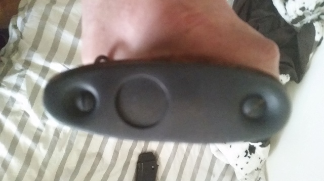

Plaque de couche originale avec trappe pour kit de nettoyage:

Marquages un peu effacés:
kalashnikov ak47 en 4,5mm - Page 10 20180415
Je suis ravi  kalashnikov ak47 en 4,5mm - Page 10 Love
Bien sûr, le chargeur fait quincaille, mais je crois avoir vu un bon tuto pour remédier à ça  kalashnikov ak47 en 4,5mm - Page 10 0trampol
