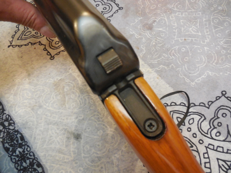

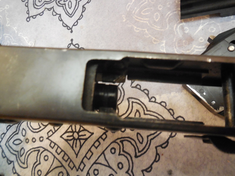

Bonsoir à tous
J'ai fait une première modif sur la réplique AK, déjà les jeux du garde main, resserrage complet des vis.
La clé fourni avait du jeu dans l'empreinte, j'ai du employer une clé TORX.

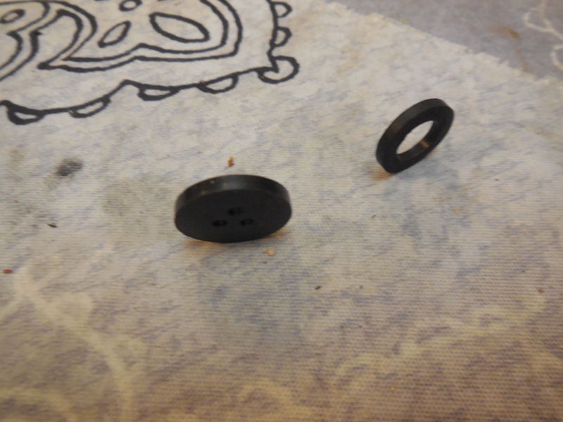

J' ai ensuite modifié le joint entre le canon et le chargeur valve, j'ai enlevé la bague en alu puis mis un joint plomberie en caoutchouc derrière le joint d'origine, de ce fait le système valve s'applique bien mieux et une meilleure étanchéité, le chargeur est beaucoup plus dur à enclencher, au tir on ne sent pas le gaz partir entre le joint et la valve (j'ai testé couvre culasse, levier d'armement et ressort factices enlevés). j'ai aussi testé avec un plomb engagé dans le canon mais avec une bille pour pousser, ça part sans problème.
kalashnikov ak47 en 4,5mm Dscn0910kalashnikov ak47 en 4,5mm Dscn0911
kalashnikov ak47 en 4,5mm Dscn0912
Une petite goutte d'huile 3en 1 pour l'étanchéité et tests.
On sent une petite différence, avant à 7 mètres +- je n’arrivais pas à percer le fond d'une canette, avec cette modif la ça perce sans problèmes même après une série de 19 billes la précision c'est aussi améliorée légèrement.
Je n'ai pas encore de chrony (c'est prévu bientôt) mais je pense qu'il y a un petit plus.
Ensuite je verrai pour l'astuce de snash en rajoutant une ressort supplémentaire voir un ressort plus pêchu.
Si je pouvais obtenir une valve supplémentaire j'aurais modifié celle-ci mais c'est apparement introuvable pour le moment sauf de racheter la réplique, (cher). La prochaine modif c'est la hausse qui est vraiment pourrie, trop de jeu, j’espère trouver une hausse d'origine en acier avec le mécanisme, mais je ne sais pas trop ou chercher, j'ai bien trouvé un site de surplus AAS http://aassniper98.com/fr/ak-47/4602-hausse-ak-47-.html mais je ne sais pas ce que vaut ce site. Au cas ou merci pour vos conseils.
une dernière photo pour le fun.
kalashnikov ak47 en 4,5mm Dscn0913
cordialement

MessageSujet: Re: kalashnikov ak47 en 4,5mm   kalashnikov ak47 en 4,5mm EmptyMer 16 Nov 2016 - 21:54
Intéressant, tout ça. Je constate que la plaque de couche n'est pas celle d'origine, qui comporte un logement pour le kit de nettoyage.
Pourrais-tu publier davantage de photos? Je suis curieux.

A droite le joint de plomberie que j ai placé derrière le joint d'origine, diamètre ext:15m/m
int:9m/m, ep:2 m/m. A gauche le futur joint diamètre ext: 18 m/m, int: à adapter au diamètre du canon
ep:2.6 m/m. C'est joints proviennent d'une boite de plusieurs modèle de la marque domédia intermarché.

Je vais démonter la plaque de crosse pour voir si elle est creusée si c'est le cas restera plus qu'à trouver une vrai plaque de crosse et le kit outil.
kalashnikov ak47 en 4,5mm Dscn0920
kalashnikov ak47 en 4,5mm Dscn0923
kalashnikov ak47 en 4,5mm Dscn0924
