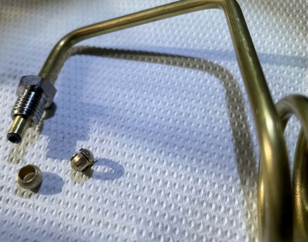

Bonsoir a tous Étant possesseur du même modèle, je suis très intéressé par cette discussion. Du coup j'ai fait un check-up sur le mien, pour l'instant RAS coté piston / bielle, pas de trace d'usure visible ...
Par contre j'ai détecté une fuite du a un défaut d'étanchéité sur le raccord du tuyau cuivre en serpentin. un fois démonté, je constate d'une olive cuivre est fendue - voir les photos
Ma question : savez-vous ou je peux trouver ces olives cuivre pour les remplacer ? Merci pour vos infos Fab-26

Avec les diamètres précis tu trouvera de quoi réparer à peu près n'importe ou. Une olive fendue comme cela, c'est pour moi un défaut de serrage. (Pas assez)

Sujet: Re: Test Compresseur HPA Tuxing TXET061-2 Sam 29 Oct 2022 - 18:38
Dans mon cas je pense plus que c'est plutôt dû a un serrage un peu "musclé" de ma part, a mon avis une fois qu'elle on été serrée une première fois elles sont écrouies et deviennent cassante au remontage ...
Pour ce qui est du diamètre c'est 4mm intérieur et 6mm extérieur, j'ai commencée a regarder sur le net mais sans résultat pour l'instant, dans ces diamètres ça semble pas très courant.
finalement j'ai trouvé sur ali reste a les recevoir et a tester. livraison : décembre LOL faut pas être pressé https://fr.aliexpress.com/item/32946052979.html?spm=a2g0o.order_list.0.0.3c695e5bl4iv3q&gatewayAdapt=glo2fra

Dans mon cas je pense plus que c'est plutôt dû a un serrage un peu "musclé" de ma part, a mon avis une fois qu'elle on été serrée une première fois elles sont écrouies et deviennent cassante au remontage ... ...
Je pense aussi. Inutile de serrer fort pour obtenir une bonne étanchéité même dans le dernier étage de compression.
