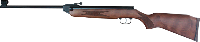

HW25L 2.1kg 95cm 155€(2016) plus en vente en 2017Entrée de gamme,Ultra légère! pas de détente Rekord. adapté pour les petites taille.
![Synthèse sur les carabines Weihrauch et réponses aux questions Hw2510](https://i.servimg.com/u/f35/12/00/71/94/hw2510.jpg)

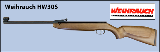

HW30S 2.5kg 98.5cm 2016:170€ 2017:180€Très légère , maniable, adapté pour les plus petites taille, crosse ambidextre.
Un bémol toutefois: il y a un frottement métal contre métal au niveau du levier du canon qui frotte contre le tube et donc qui provoque une usure prématuré du cylindre coté extérieur et ce n'est pas très agréable d'avoir ce genre de frottement : le carabine est plus difficile à armer et le bruit du frottement est pas digne de la marque. C'est un défaut ou choix de conception que la firme n'a jamais remédié, peut être car le tube est assez epais Ce défaut peut être remédié avec du bricolage. Cependant , avec les tir, ce frottement se stabilise et est plus silencieux (ayant "rodé" moi même une HW30S avec 500 plombs) . Si comme moi vous êtes exigeant sur la conception, evitez ce modèle, sinon cela n'a sûrement pas d'importance
Défaut (?) de conception: https://targettune.wordpress.com/2012/02/13/tuning-hw30s-or-r7-part-ii-problem-identification/
http://www.springgunning.com/r7tune.html
Rechercher sur google "HW30 galling"
Reviews du forum:
weihrauch - Weihrauch hw 30S de RudyRevue de Ced123![Synthèse sur les carabines Weihrauch et réponses aux questions Hw30s10](https://i.servimg.com/u/f35/12/00/71/94/hw30s10.jpg)
HW30S Luxus: crosse différente avec une meilleure prise, mais non ambidextre.
![Synthèse sur les carabines Weihrauch et réponses aux questions Hw30s-10](https://i.servimg.com/u/f35/12/00/71/94/hw30s-10.png)

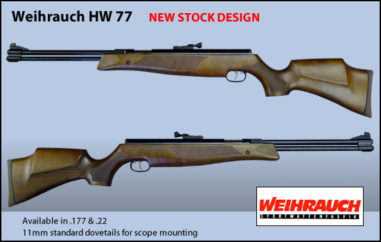

HW77: courte: 102cm 4kg, longue: 112cm 4.1kg 2016:335€ 2017:345€Avec la HW97 et la HW57: Canon fixe de la gamme. Elle n'a pas de tunnel mais on peut lui en mettre un car le rail est prévu.
Système qui empêche de tirer jusqu'à ce que le levier soit en position initiale.
Weihrauch à conçu cette arme pour la précision et la puissance. Pendant une période, elle était très populaire pour les épreuves de Field Target.
Ancienne crosse standard pour droitier:
![Synthèse sur les carabines Weihrauch et réponses aux questions Hw77_k10](https://i.servimg.com/u/f35/12/00/71/94/hw77_k10.jpg)
Nouvelle crosse standard ambidextre
![Synthèse sur les carabines Weihrauch et réponses aux questions Hw77_n10](https://i.servimg.com/u/f35/12/00/71/94/hw77_n10.jpg)
HW77KT: Version canon court avec crosse ambidextre "trou de pouce" (thumbhole en anglias) avec haute plaque de couche. Attention elle peut gêner certaines personnes pour tirer en visée ouverte. moi le l'ai et ça me gêne pas.
Crosse trou de pouce bois "thumbhole" , la plaque de couche est réglable en hauteur . (ici avec canon court)
![Synthèse sur les carabines Weihrauch et réponses aux questions Hw77kl10](https://i.servimg.com/u/f35/12/00/71/94/hw77kl10.jpg)
Crosse trou de pouce synthétique "thumbhole" plaque de couche non réglable. Est plus légère que la version bois (ici avec canon court)
![Synthèse sur les carabines Weihrauch et réponses aux questions Hw77kt10](https://i.servimg.com/u/f35/12/00/71/94/hw77kt10.jpg)
HW77T: Même crosse mais version longue
Edition standart et édition spéciale:
![Synthèse sur les carabines Weihrauch et réponses aux questions Hw77la10](https://i.servimg.com/u/f35/12/00/71/94/hw77la10.jpg)
- Guillaume-54K a écrit:
- HW77 / Marksman Modèle 60
Canon fixe à levier de sous-garde, elle a aussi été initiée par Beeman pour le marché américain.
Weihrauch ne parvenant pas à rester dans les limites d'un poids raisonnable en partant de la base HW80, la HW95 servira de point de départ à la HW77.
Comme elle, la HW à canon fixe développe 16 Joules. Elle fait depuis sa sortie le bonheurs des chasseurs et tireurs européens.
De part son energie relativement réduite, la HW77 sera cependant un echec commercial aux Etats-unis pour lesquels elle avait pourtant été conçue.
La Marksman Modèle 60 est une HW77 vendue exclusivement sur le marché U.S..
Achetée directement chez Weihrauch par Marksman indépendemment du réseau Beeman habituel, elle fut disponible de 1990 à 1994. A cette date, la marque Marksman fut rachetée par Beeman. Le modèle 60 laissa donc la place à la HW77 régulièrmeent distribuée par Beeman.
La qualité de réalisation de la Marksman 60 est egale à celle de la HW77, malgré une difference de 50$ en faveur de la Marksman.
Elle était disponible presque exclisivement sous forme de "Combo", sans organe de visée ouverte. La lunette était une Bushnell Sportview 4x32 avec ajustement de parallaxe.

HW95 Luxus: crosse en noyer ambidextre avec quadrillage pour une meilleure prise
![Synthèse sur les carabines Weihrauch et réponses aux questions Hw95_l10](https://i.servimg.com/u/f35/12/00/71/94/hw95_l10.jpg)

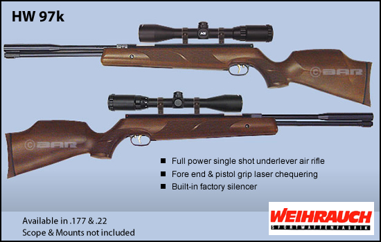

HW97 courte: 102cm 4kg , longue: 112cm 4.1kg 2016:345€ 2017:340€Avec la HW77 et la HW57: Canon fixe de la gamme.
La même mécanique que la HW77, mais pas de visée ouverte et avec compensateur au bout du canon (attention c'est pas un silencieux!)
Voyant que la HW77 avait beaucoup de succès en Europe, Weihrauch à conçu cette carabine pour mieux coller aux attentes des tireurs et donc supprimer la visée ouverte et ajouter un compensateur de canon.
![Synthèse sur les carabines Weihrauch et réponses aux questions Hw_97k10](https://i.servimg.com/u/f35/12/00/71/94/hw_97k10.jpg)

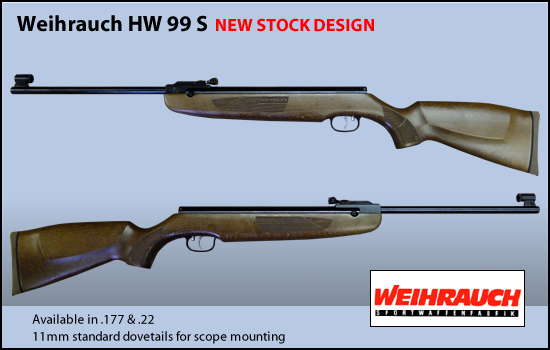

HW99: C'est une HW50 , renommée pour le marché du Royaume Uni.
