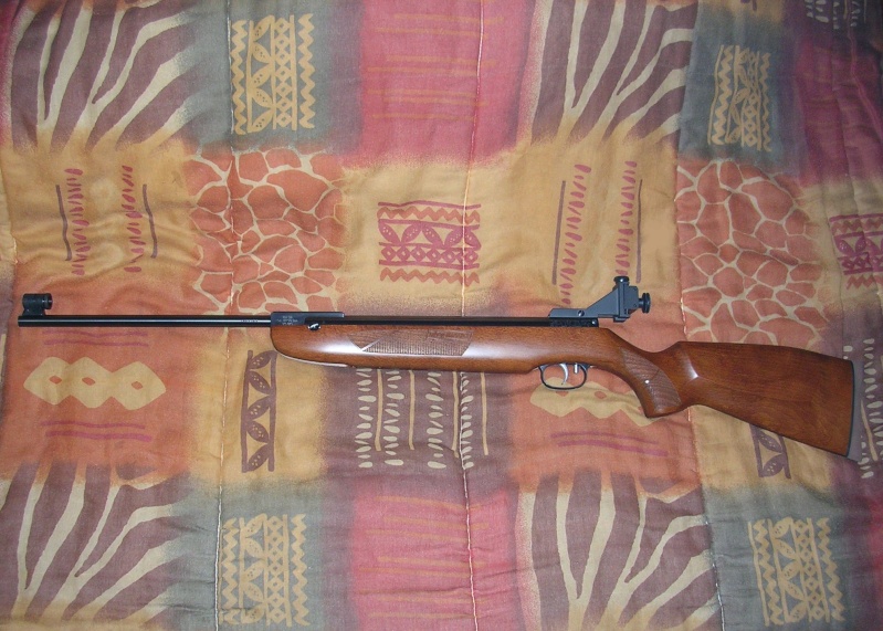

Ce matin j'ai donc reçu une tite HW50S, histoire de me faire mon petit noël et aussi de retrouver les sensations de mon enfance avec une piston/ressort à canon brisant, avec cependant une idée derrière la tête, utiliser une visée au dioptre.

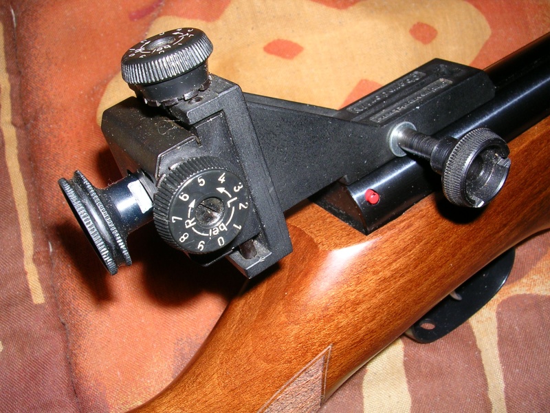

Au fond d'un tiroir un vieux dioptre de Fein 300 ne demandait qu'à reprendre du service, voilà aussi pourquoi dans mon choix d'achat j'ai éliminé la HW77 et la 57, ces deux belles carabines ne sont pas équipées d'un guidon tunnel, c'est bien dommage !!!
D'origine le dioptre de la Fein 300 ne peut pas se mettre directement sur un rail de 11mm, sur la Fein la vis de serrage du dioptre s'engage sur le rail par une rainure, un peu comme sur un rail Weaver.
Qu'à cela ne tienne, il y a tout de même une solution, on fait sauter le circlips de la molette, celle-ci est dévissée complètement, on engage une rondelle de 4mm sur la vis, la molette servira ainsi d'écrou pour le serrage du dioptre sur le rail, ça marche nickel thumright
Livraison à 11 h de la HW50S, premiers cartons à 15 h Dscn4211
Je ne vais pas vous parler de la Weihrauch HW50S, tout le monde la connait ici, c'est une très jolie petite carabine pour environs 200 €, c'est d'ailleurs le meilleur investissement que l'on puisse faire pour débuter le tir avec du matériel sérieux, cela a été dit et redit, mais j'en rajoute une couche Livraison à 11 h de la HW50S, premiers cartons à 15 h 0trampol
Livraison à 11 h de la HW50S, premiers cartons à 15 h Dscn4212
Le réglage de détente a été affiné bien évidemment, ce n'est pas une détente Fein, mais elle est quand même pas mal cette détente, là elle est réglée à son plus petit poids.
