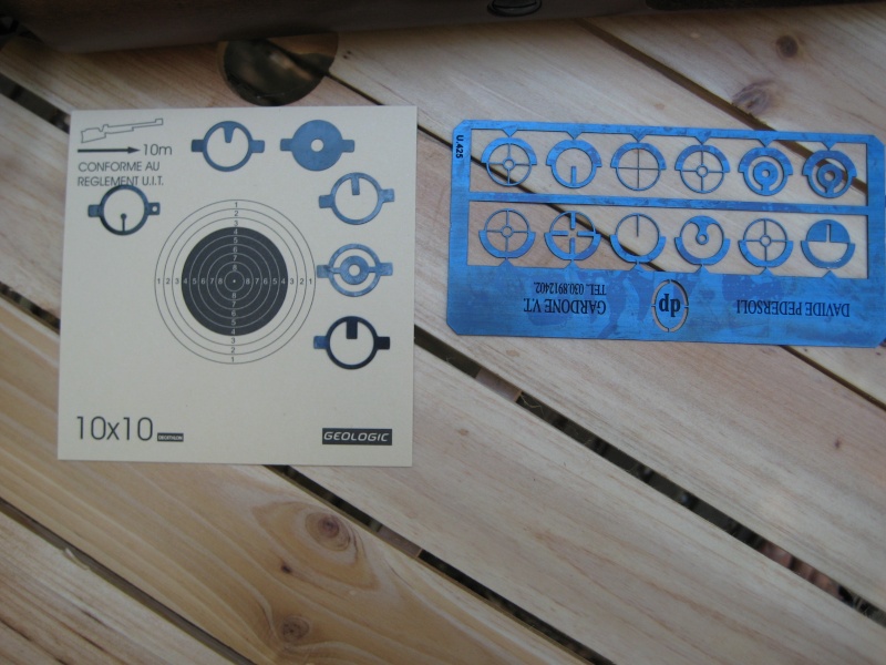

Les 6 inserts pour le guidon livrés avec l'arme (à côté des inserts de guidon Pedersoli: noter qu'il n'ont pas "d'oreilles" comme ceux de Weihrauch; ils s'adaptent car le diamètre est identique, mais il faut les bloquer avant de serrer le guidon ...sinon ils tournent.) Ceux qui ont un guidon Lyman 93 ne pourront pas mettre leurs inserts (il y a des "oreilles", mais le diamètre est supérieur.)
