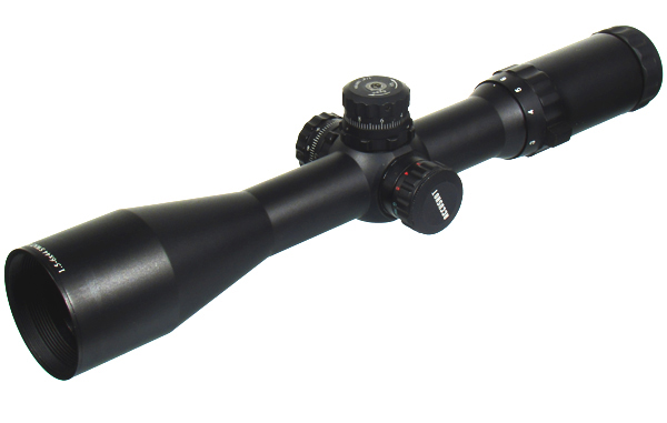

Me revoilà après quelques modifs sur la FEINWERKBAU 300S. En effet, l’idée de monter une lunette sur cette arme me paraissait intéressante.
Donc tout d’abord, le choix de la lunette s’est porté sur une LEAPERS Accushot Swat 1.5x6x44 Réticule PinPoint. Achat chez notre partenaire Broma 139.95 euros.
Puis pour faire un montage propre étant donné qu’il faut retirer le tunnel de guidon, commande d’un frein de bouche chez Mikayla aux US 36.46 euros livré.
Pour le montage, ce sera un Sportsmatch double vis haut étendu en 30mm 99 euros.
Et enfin changement de la plaque de couche, pièce neuve trouvée sur eGun 27 euros.
Voici les achats :

Ensuite, montage, quelques photos avant les réglages de la lunette puis les cartons.
FEINWERKBAU 300S Kit MACCARI Lunette LUGER LR 8-32X44 Target Dot - Page 2 Sany0210
FEINWERKBAU 300S Kit MACCARI Lunette LUGER LR 8-32X44 Target Dot - Page 2 Sany0211
FEINWERKBAU 300S Kit MACCARI Lunette LUGER LR 8-32X44 Target Dot - Page 2 Sany0212
FEINWERKBAU 300S Kit MACCARI Lunette LUGER LR 8-32X44 Target Dot - Page 2 Sany0213
FEINWERKBAU 300S Kit MACCARI Lunette LUGER LR 8-32X44 Target Dot - Page 2 Sany0214
J'avoue que j'ai mis 2 jours à régler la lunette pour arriver à la perfection. En effet, j'ai bloqué les vis du montage de la lunette au Loctite, j'ai réalisé un puit sur le rail de l'arme pour pouvoir y rentrer le pin stop puis serrage complet à la clé dynamométrique.
Au résultat final, c'est hallucinant. Comment dire, c'est incroyable ce que cette arme qui a quasiment 30 ans puisse encore réaliser. Voici quelques photos de ce qu'est capable cette arme, cartons puis plinking. Tous les tirs ont été réalisés à 15 mètres dans mon garage.

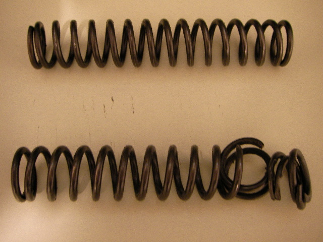

il y a quinze jours, j'ai donc décidé de passer cette carabine au Chrony. Et là grosse déception, j'arrive difficilement à atteindre 4,5 voir au mieux 4,75 joules.
Y aurait-il un problème ???
Allez zou, démontage complet, et là surprise :
FEINWERKBAU 300S Kit MACCARI Lunette LUGER LR 8-32X44 Target Dot - Page 2 Sany0310
Le système compression de la FEINWERKBAU 300S comprend 2 ressorts et l'un d'eux est cassé en 3 morceaux.
Pourquoi pas changer ce ressort et donc y mettre un 16 Joules. Cette petite carabine qui faisait des malheurs en compétition dans les années 80 serait une base idéale à moindre frais pour débuter en Field Target.
Justement après recherche sur le Net, il existe un ressort mais unique cette fois-ci donc plus long et avec des spires plus grosses adapté à la FEINWERKBAU 300S développant 16 Joules et 260 m/s.
FEINWERKBAU 300S Kit MACCARI Lunette LUGER LR 8-32X44 Target Dot - Page 2 Ressor10
J'en profite à cette occasion pour changer le joint de canon, le joint de piston ainsi que le segment d'étanchéité de la chambre de compression. Autant repartir sur une base saine et refaire l'étanchéité à la perfection.

Premiers essais et grosse différence, on sent aussitôt la puissance supplémentaire. L'armement est légèrement plus dur mais se réalise sans problème. En revanche on sent également que le joint de piston est neuf, la fermeture du levier d'armement est plus dure. Ces deux paramètres sont donc normals.
Petite séance de réglage de la lunette LEAPERS afin de tout remettre en ordre. La précison est toujours là, je suis rassuré car j'avais un peu peur qu'avec le nouveau ressort ce ne soit pas le cas.

Salut MTA,
jolie réalisation que tu as fait là thumright
Ton ressort, soit celui-là,
http://www.waffencenter-gotha.de/shop/ERSATZTEILE/Luftdruckwaffen/HERSTELLER-MODELL/FEINWERKBAU/Feinwerkbau-300300S/Kolbenfeder-Exportausfuehrung-FEINWERKBAU-300-300S::1109.html
contrairement à ce qui est annoncé sur le site, je ne pense pas qu'il développe 16 joules, 10 oui, mais pas la Vo de 260 m/s.
Il est plus long certes (30 mm de plus...) mais son fil est toujours de 2.83 mm, soit sensiblement le même qu'à l'origine.
Souvent les ressort costauds sont plus courts que l'original, mais avec un fil nettement plus important.
Bien évidemment je peux me tromper dans ce que j'avance et seul un test au chrony pourrait confirmer ou infirmer mes suppositions.

Je te rassure, j'ai mis un segment neuf et l'étanchéité est parfaite smil 85
La preuve, comme tu es sceptique de mon ressort qui ne ferait que 10 Joules (la section des spires est plus grosse que l'origine sans aucun problèmes), voici le résultat au Chrony : 812 fps.
Test effectué avec des plombs 4.5 Meisterkugeln de 0,53 gr.
Quelques petits rappels :
1 fps = 30,48 cm/s = 0,3048 m/s
0,10 g = 0,0001 kg
L’énergie en Joules se calcule selon la formule suivante :
E = ½ mv²
m pour la masse en kg, v pour la vitesse en m/s, E pour l'énergie du plomb à la sortie du canon, mesurée en joules.
812 X 0,3048 = 247,50 m/s
0,53 gr = 0,00053 kg
E = ½ mv²
= 0,5 X 0,00053 X 247,50 X 247,50
= 16,23 Joules
Est-tu rassuré à présent. FEINWERKBAU 300S Kit MACCARI Lunette LUGER LR 8-32X44 Target Dot - Page 2 0trampol
Tu sais le site Waffen center Gotha est sérieux, je ne sais pas pour quelles raisons ils raconterait n'importe quoi, ce n'est pas dans leur intéret.
Bye.
