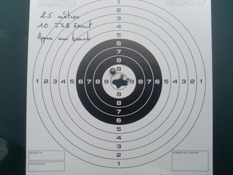

Comme la partie mécanique est maintenant terminée, je me suis attelé à effectuer différents tests de plombs à 15 Mètres. C'est impressionnant la différence de groupement selon les plombs utilisés. J'avais acheté il y a quelques temps 2 Boites de JSB Exact Heavy en 4.52mm et 0.67 Gr et ces plombs sont fait sur mesure pour la Fein 300S avec le Kit Maccari.
Voici les différents tests de groupement :
Donc illico re-réglage avec les JSB Exact Heavy et là c'est une véritable tuerie. J'ai fait différents tirs tous à 25 Mètres, c'est hallucinant.
Voilà donc :
Même le trèfle de la cible foraine, il a morflé :
Faut reconnaître que c'est un truc de fou ces plombs
C'est une véritable tuerie cette carabine avec le Kit Maccari et ces plombs

MessageSujet: Re: FEINWERKBAU 300S Kit MACCARI Lunette LUGER LR 8-32X44 Target Dot   Lun 11 Juil - 20:00
Ca avec des JSB mais au dioptre
[img][/img]
Nombre de messages : 15865
Localisation : Pyrénées
MessageSujet: Re: FEINWERKBAU 300S Kit MACCARI Lunette LUGER LR 8-32X44 Target Dot   Lun 11 Juil - 20:05
Ca avec des Geco plats toujours à 25 mètres et au dioptre.
Carton fait hier soir.
10 plombs.
[img][/img]

MessageSujet: Re: FEINWERKBAU 300S Kit MACCARI Lunette LUGER LR 8-32X44 Target Dot   Lun 11 Juil - 20:07
Ah oui mais c'est une cible 14X14...
Mets donc à la place une cible carabine UIT 10X10, tu vas voir, le challenge n'est pas le même.
Je peux te dire que pour ne pas sortir du 9, c'est chaud à 25 Mètres sachant que j'ai une lunette. Après, c'est sur au dioptre, il te faut réduire et adapter ton insert à la cible UIT à 25 Mètres.
MessageSujet: Re: FEINWERKBAU 300S Kit MACCARI Lunette LUGER LR 8-32X44 Target Dot   Lun 11 Juil - 20:09
Autant pour moi le premier est fait à la lunette et le deuxième au dioptre.
J'essayerai sur une cible 10 mètres c'est vrai que ça peut changer le challenge.
