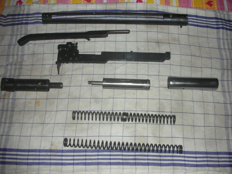

zispass Membre ATLA
Nombre de messages : 1131 Age : 45 Localisation : Val de marne Date d'inscription : 29/06/2011
| Sujet: Re: FEINWERKBAU 300S Kit MACCARI Lunette LUGER LR 8-32X44 Target Dot Ven 11 Mai 2012 - 21:50 | |

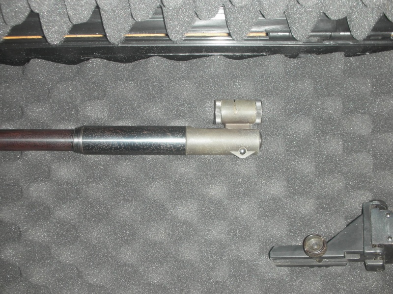

| voici les photos de la belle une fois démonté. et les deux ressorts. Origine au dessus et Maccari en dessous. Maintenant une petite question.... Comment enlever se satané guidon. J'ai voulu le dévissé mais j'ai pas osé forcer. Lui la !!!!! | |
Invité Invité
| Sujet: Re: FEINWERKBAU 300S Kit MACCARI Lunette LUGER LR 8-32X44 Target Dot Ven 11 Mai 2012 - 22:09 | |
| Demonté l'axe ( il n'y en n'a qu'un en dessous de la mire) attention, il a un sens je sais plus lequelle? crosse vers soi la goupille doit sortir de gauche vers la droite, et tu verras qu'il y a un méplat sur cette axe c'est une clavette même il me semble? et la mire sort vers l'avant. |

| Sujet: Re: FEINWERKBAU 300S Kit MACCARI Lunette LUGER LR 8-32X44 Target Dot Ven 11 Mai 2012 - 22:31 | |
| Merci beaucoup Guyguy | |

| Sujet: Re: FEINWERKBAU 300S Kit MACCARI Lunette LUGER LR 8-32X44 Target Dot Ven 11 Mai 2012 - 22:39 | |
| par contre le ressort maccari me parait un poile plus étroit du diamètre intérieur. Maintenant plus qu'a attendre la lunette et le montage monobloc | |
