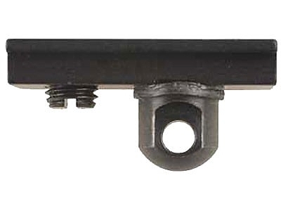

quelqu'un a déjà monté ce type d'adaptateur pour bipied Harris sur le rail match ???
Nombre de messages : 15865
Localisation : Pyrénées
MessageSujet: Re: FEINWERKBAU 300S Kit MACCARI Lunette LUGER LR 8-32X44 Target Dot   Ven 22 Juil - 5:26
Demande à JC je crois qu'il a ça sur sa Fein.

Merci pour l'info Guyguy, l'idée de fixation du bipied n'est pas trop mal mais je trouve que cela fait un peu bricolage et je doute un peu de la solidité de la fixation avec du bois. Je vais faire un système avec le rail Harris car je pourrai également l'utiliser avec la WEIHRAUCH HW60 Match que je viens de recevoir suite à mon achat sur eGun.
