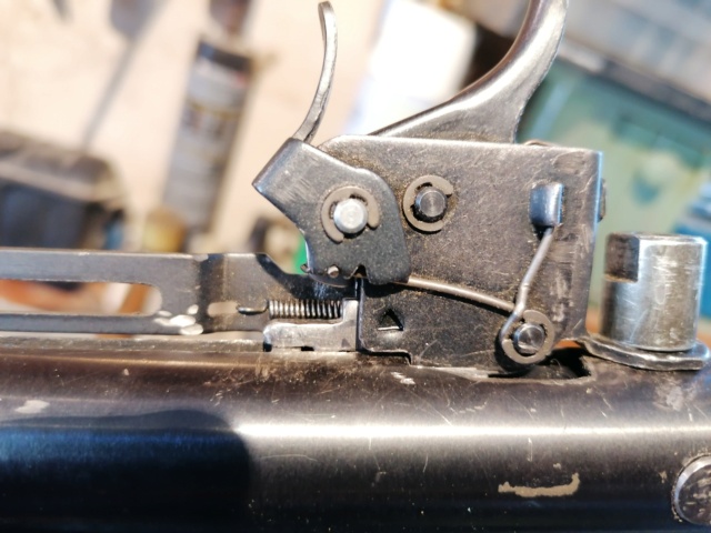

En fait je ne comprends pas bien le mécanisme, la pièce du bas , celle qui accroche le piston, une fois verrouillée.il y a l'autre juste au dessus, de la même couleur (métal brillant)qui est actionnée par la détente doit appuyée sur celle du verrouillage apparemment pour la liberer , mais sur la mienne ça ne se fait pas, trop usée , j'en sais rien , même sur cette dernière j'ai ajouté du métal pour+d'épaisseur, toujours nada, après 50 montages et démontages je vais la prendre a coups de masse, au moins je serai pourquoi elle ne marche pas 🤬👎🔨

Ce qui me dérange dans ce montage :
- cercle rouge = la pièce brillante devrait être en contact avec le tube (pas de jeu)
- cercle vert = les 2 pièces devraient être en contact (pas de jeu)
- cercle gris = le boitier devrait être en contact avec le tube ou à minima parallèle.
Question : la patte de fixation du boitier sur le tube a été tordue ? ça pourrait expliquer le pb du cercle gris
IGT pour CFX 2007 - Page 3 Img_2012
Mon avis : pas joli joli du tout ce montage ...

Ok, g redressé la détente , cercle gris plaque comme il faut , maintenant il faut que j'accorde la pièce cercle rouge afin qu'elle bute sur celle du cercle vert , pour que quand j'actionne la détente le cercle vert monte et libere le rouge,pfff compris le mécanisme 🤪🔴🟢⚫🏴☠🗯️🤯isent'it?

Je vais tout reprendre une dernière fois , de toute façon j'ai un panier quiest prêt à être validé chez adeportes, ils ont le Bloc détente complet, les joints, ressort 35 spires ect
Si vous voyez d'autres choses à changer ... Merci

IGT pour CFX 2007 - Page 3 Img_2022 position détendu

C'est mieux, vais ajouter de l'épaisseur pour que la pièce du bas cercle rouge cole a celle du haut , et ajuster pas a pas , je vais me régaler, je vous tiens au jus 😉

Ta détente refonctionne correctement ?

Non j, ai fait une dernière tentative ce matin, j'ai remis du métal, puis j'ai ajusté la pièce pas à pas mais elle a une forme bien précise que je ne retrouve pas, du coup je passe commande d'un bloc complet, la pièce seule existe mais vu le prix de la détente complète ça vaut pas le coup de s'en priver!, et puis ma carabine a 16 ans , après c'est une autre pièce ect,tant que je trouve des pièces je la retape 🔨 et puis j'y tiens c'est sentimental🥰
