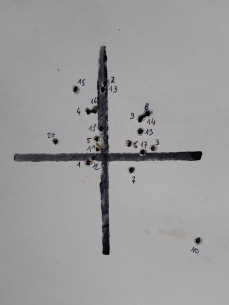

| voici le dernier carton fait à 20 mètres sur appuis avec chevalet et table de tir avec plombs JSB Exact heavy. J'ai remis la lunette neuve d'origine Gamo avec le montage Gamo. J'ai tiré 20 balles que j'ai que j'ai numéroté. Qu'en pensez vous ?  | |

| Que si tu pouvais nous mettre des images en 800 pixels ce serait bien. Elle fait quelle taille ta croix ? 10x10cm J'ai suivi ton labyrinthe pour voir, ça part de tous les côtés tout au long des tirs, je veux dire par là que tu ne débutes pas dans le 9 à 10h puis petite série qui tourne autour de ce premier impact, puis hop : départ au lof. Non : l'arrosage est permanent. Bloc opératoire direct ! | |

| A brut pourpoint je dirais que c'est pas top.
S'agissant d'un magnum, je dirais aussi que l'utilisation d'un chevalet est plutôt "délicate".
Avec un support plus souple genre serviette de bain enroulée et une cara pas trop serrée ça doit pouvoir donner un meilleur résultat et peut-être renseigner sur le défaut (s'il y a). _________________ - Taipan Veteran 5.5 - Coffee + Continental 34 5-30x56 FFPMIL - AirArms S400 4.5 - Superlite + ohhunt 4.5-18x44 FFP MIL - Artemis PP700 ; Browning X-Blade II - Membre ATLA - Liens Concours permanents : Pistolet/Debout/1 main ---- Carabine/Debout/Sans appui ---- Classement BR 2023 | |

| La croix fait environ 11 cm, sans prendre en compte la 10ème balle, il y a des écarts de plus de 5 cm dune balle à l'autre. Je viens de retrouver un groupement fait à 30 m de 27mm x 30 mm quand tout allait bien. Pour la photo, j'essaye de faire mieux | |

| Sur mon chevalet il y a de 3 cm de mousse genre compriband... je suis dans le bâtiment ;)

|  Avec une meilleure résolution... | |

| Le probleme reste identique a mes yeux. Il faut ne pas tenir compte des coups de doigts et probablement d'un changement de positionnement qui explique les deux "groupements" ça c'est du boulot a faire sur le tireur et non sur le materiel. | |

| Alors je peux te dire J1 que je me suis super appliqué et qu'il n'y a pas de coup de doigt (même pour la balle n°10 que je n'explique pas). (Je connais bien la technique du lâcher car ancien compétiteur carabine 10 et 50 m). Jai numéroté les balles de manière justement à pouvoir définir des zones de groupements. A part les 8/9 et 11/12 qui se suivent, le reste est très aléatoire. Je serai tenté de penser qu'il y aurait une petite amélioration avec cette nouvelle lunette neuve mais sans retrouver la precision passée qui était de 30 mm à 30 mètres dans les mêmes conditions. Sur le dernier carton et sans compter la balle n°10, cela fait des écarts de 62mm x 62 mm pour 20 mètres. | |

| C'est pas terrible. Apres, si tu es un ancien compétiteur qui se reconverti avec du Gamo, je peux comprendre ton incompréhension...
Mais ces carabines sont des consommables. Gamo ne fait plus depuis un moment déjà des carabines qui durent dans le temps. Certes 6 mois c'est peux (ça dépends du nombre de plombs passé) mais la ou d'autres carabines se rodent, je trouve que Gamo s'use.
Si j'avais encore dans l'idée d'acheter des piston ressort, Vu la différence de prix avec d'autres fabriquant, je ne reprendrai rien chez eux de neuf. Mais des anciennes piston ressort comme ma gamatic, j'en reprendrai volontiers au bon prix. | |
