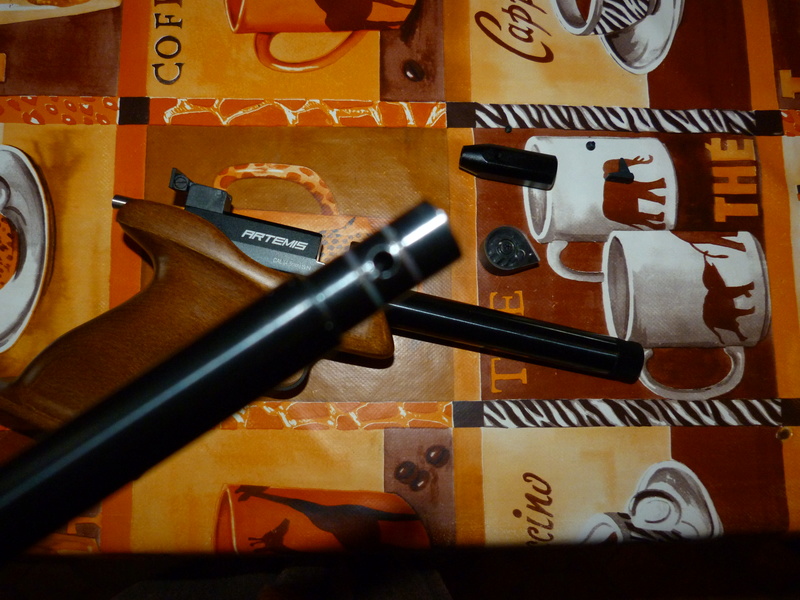

| bonjour a tous,ce matin j ai tire avec le artemis cp1m 4,5 mm avec l adaptateur monocoup ,avec des plombs stoeger match ,la culasse forcait plus que d habitude ,voir beaucoup plus ,j ai tire 30 plombs,et des fois ca forcait des fois pas ,j ai repris des gamo match ,nickel ca force pas .
une fois le tir fini,j ai scrute le pistolet a la loupe de table ,et bien a l entree du canon ,cote gauche ,la ou le verrou pivote,le bronzage est parti ,j avais jamais remarque,le votre a blanchi a ce meme endroit,vous aussi vous avez la culasse dure avec certains plombs ? en sachant que je m en suis pas beaucoup servi,il a tire 200 plombs maxi ,phenomene de rodage ,ou j ai fait une connerie en forcant les plombs a rentrer dans le canon ?

| Je ne pense pas qu'en "forçant" tu aies abimé le canon sachant qu'entre acier et plombs il n'y na pas photo c'est comme entre de la craie et du verre... | |

| merci tahaan , j avais jamais fouine a l entree du canon avec une loupe ,et le fait de voir le bronzage parti ca m a mit le doute ,je pensais au frottement de la culasse quand je forcais un peu en la pivotant pour la fermee ,mais tu as entierement raison pour le plomb et l acier | |

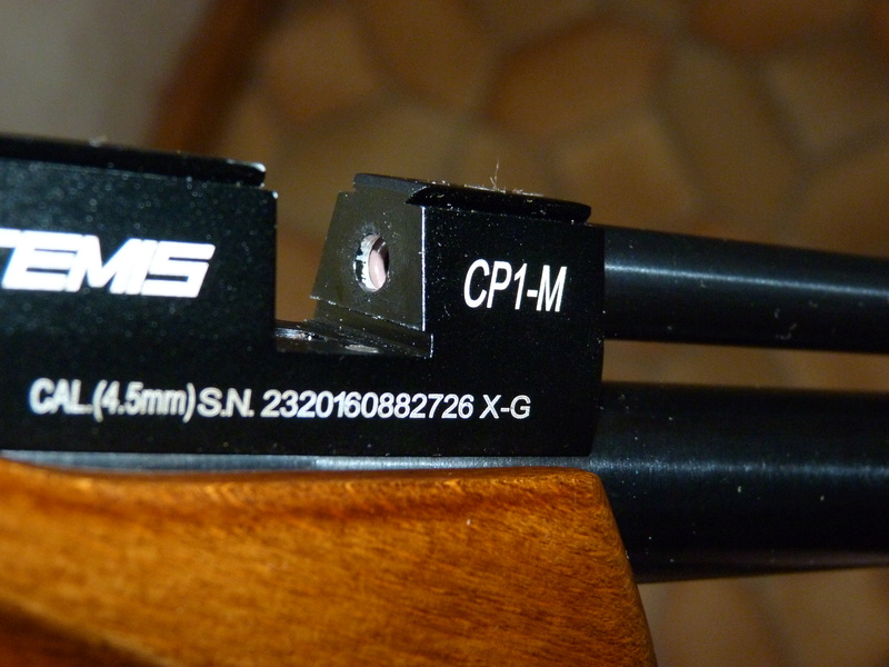

| bonsoir a tous,hello dom21,ce que je peux te dire ,c est qu avec des gamos match ,ca passe nickel ,j essaierais de mesurer tout ca,je te dirais ,je vais mettre deux photos de la trace que j ai a l entree du canon ,et aussi deux photos pour l espace entre le canon et le boitier de culasse ,pour savoir si quelqu un d autre a un artemis et a la meme chose ,merci d avance . ![pistolet SPA CP1 - Page 7 01311](https://i.servimg.com/u/f58/19/32/25/07/01311.jpg) ![pistolet SPA CP1 - Page 7 01610](https://i.servimg.com/u/f58/19/32/25/07/01610.jpg) voila les photos avec l entree du canon,on voit ou le bronzage est parti | |

| étrange cet espace, sur le mien, un Victory mais CP1 pareil, il n'y a pas ce détail, peut-être desserrer les vis du canon et tenter de l'approcher du bâti, mais il est peut-être vissé à la bonne place ? est il emboité ou vissé ? sur l'éclaté il ne semble pas vissé

| Mais si ça fonctionne je laisserais comme cela | |

| sur le mien en 5.5 mono-coup pas un poil de jeu regarde comme laboussole57 l’état du joint , la couronne amicalement | |

| photo pourrie ![pistolet SPA CP1 - Page 7 Wall](/users/2913/23/41/01/smiles/wall.gif) ,trou du passage du co2 de l autre cote du canon : ![pistolet SPA CP1 - Page 7 00810](https://i.servimg.com/u/f58/19/32/25/07/00810.jpg) | |

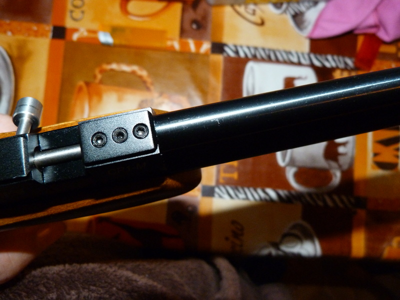

| interieur du boitier de culasse qui recoit le canon : ![pistolet SPA CP1 - Page 7 00910](https://i.servimg.com/u/f58/19/32/25/07/00910.jpg) | |

| canon remonte ,la ca va ,il est bien contre le boitier ![pistolet SPA CP1 - Page 7 02111](https://i.servimg.com/u/f58/19/32/25/07/02111.jpg) ![pistolet SPA CP1 - Page 7 02611](https://i.servimg.com/u/f58/19/32/25/07/02611.jpg) de culasse ,plus d espace ... | |

| reponse ce jour a midi , de l armurerie en ligne qui m a vendu le artemis suite a un mail envoye hier : Bonjour, Nous sommes navrés pour ce désagrément. Il n'est pas rare sur les Artemis CP1 que la peinture ne soit pas présente sur l'entrée du canon, ci joint une photo. Par contre effectivement, il y a un espace entre le canon le boitier qui est anormal, c'est très simple à régler, à l'aide d'une clé allen en 2mm, il suffit de dévisser les trois vis du dessus du boitier qui retiennent le canon et vous pouvez renfoncer le canon, normalement à l'emplacement de la vis du milieu il y méplat sur sur le canon pour vérifier que le canon est bien dans l'axe. Le fait que la culasse force, provient certainement du fait d'armer la gâchette qui est en contact avec la masse percutante qui retenu par le ressort (qui est loin d'être faible pour un pistolet CO2) mais heureusement ceci ne se ressent pas quand vous appuyez sur la détente. Sachez que si vous n'arrivez pas à dévisser les trois vis, vous pouvez nous retourner le pistolet et nous réaliserons l'opération. Bien cordialement photo jointe au mail par l armurerie en ligne : ![pistolet SPA CP1 - Page 7 Img_2810](https://i.servimg.com/u/f58/19/32/25/07/img_2810.jpg) | |

| j ai fait le point avec le sav,pour l air a la culasse pendant le tir ,j ai eu l explication c est regle,donc tout roule ,attention les vis btr de maintien du canon : celle du milieu est plus longue que les deux autres ,car c est elle qui repose sur le meplat usine caca ![pistolet SPA CP1 - Page 7 0trampol](/users/2913/23/41/01/smiles/0trampol.gif) ,les deux autres portent directement sur le canon . | |

| Content que ce problème soit réglé il aurait il eu un soucis de joint au remontage ?
belles photos qui parlent bien et qui montrent un usinage de dernier de la classe | |

| merci dom 21 ,non je te fais un copie colle de ce qu ils m ont dit a propos du joint | |

| j ai refais des essais, un peu d air s echappe au niveau de la culasse quand je tire c est normal ?
Oui, étant donné que ce joint étant sur le poussoir de la culasse, et devra faire plusieurs va et viens , il ne peut être en contact contre la paroi du canon, sinon il s'userait très vite. | |

| oui normal un peu d air s échappe au niveau de la culasse il faudrait modifier le pouce plomb faire une rainure mettre tu joint , est encore pas sur du résultat ça ferais gagné quoi ???? amicalement | |

| oui tout a fait je suis d accord avec toi,par contre le mien les premiers plombs 5 ou 6 ,il pete fort et il arrose ![Rolling Eyes](https://2img.net/i/fa/i/smiles/icon_rolleyes.gif) ,puis une fois stabilise,au bout de 40 tirs la sparclette est plus que fatiguee | |
