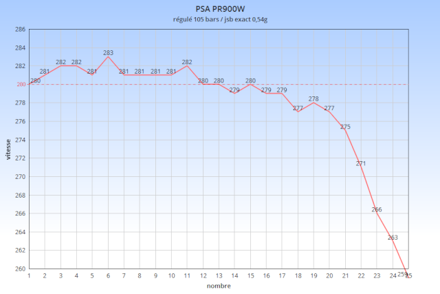

je viens juste finir de remonter et faire le premier essaie et il y a du bien et du moins bein SPA PR900W : Une PCP Multicoups a moins de 200€. - Page 13 0trampol
SPA PR900W : Une PCP Multicoups a moins de 200€. - Page 13 Spa_re10
comme vous voyez ce qui est bien c'est que regulé vers 105 bars j'ai bien 280m/s avec les jsb exact et ça regule plus tot bien , le moins bien est qu'elle a perdu 1/3 de son autonomie (daja qu'il n'y avait pas beaucoup) ça fait juste à peine 20 tirs Rolling Eyes  je le sentais parce que en pompant de 100 à 200 bars ça ne fait meme pas 40 coups .
faut dire aussi que entre la chambre et le regulateur ça prend pas mal de place dans cette petite reservoir .

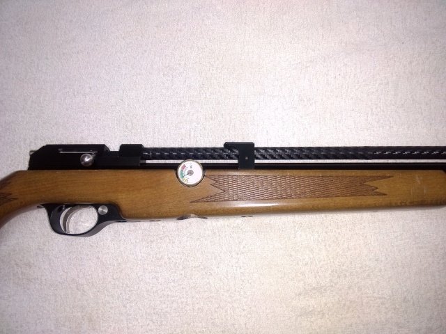

voici les 2 montages :
SPA PR900W : Une PCP Multicoups a moins de 200€. - Page 13 Img_2027
le 1e la chambre d'altaros est monte sur la piece qui doit remplacer celle qui fixe le mano (faut ajouter le corps du regulateur en bas).
le 2e c'est celui que j'utilise actuellement ça vient plaquer sur la piece d'origine qui fixe le mano , en longueur totale ça vient jusqu'à la moitié du tube donc c'est assez normal qu'il n'y a plus que 20 tirs .
et ici le mano a ete deplace sur le coté :
SPA PR900W : Une PCP Multicoups a moins de 200€. - Page 13 Img_2028
(j'ai fait express de ne pas montrer en gros plan parce que j'ai un peu loupe l'entaille SPA PR900W : Une PCP Multicoups a moins de 200€. - Page 13 0trampol ) on voit aussi que je n'ai pas encore bouche le trou en dessous et il reste encore assez de matiere alors ça ne presse pas .
au moins maintenant je peux demonter la crosse sans besoin de vider l'air et demonter le mano avant .
demain je ferai un essaie à 30m et voir ce que ça donne . SPA PR900W : Une PCP Multicoups a moins de 200€. - Page 13 0trampol

Zut, j'ai oublié de te dire de mettre le mano plutôt a gauche c'est plus pratique, erreur que j'ai comise sur la QB et que je regrette un peu  SPA PR900W : Une PCP Multicoups a moins de 200€. - Page 13 Wall
A moins que tu n’épaule a gauche. smil 85
Sinon beau boulot SPA PR900W : Une PCP Multicoups a moins de 200€. - Page 13 Thumbsup
J’espère que les résultats seront la mais il y a pas de raisons.

Bon j'ai essaye à 30m aujourdhui :
SPA PR900W : Une PCP Multicoups a moins de 200€. - Page 13 Regule10
c'est un peu ce que j'imagine ça fait aussi bien que sans reguler sauf que du premier au dernier tir les impacts vont tous au meme endroit , avant au debut c'est toujours un peu bas et ça monte un peu avant de redescendre et faut trouver la bonne plage la plus regulière possible .
faudra voir à 50m et c'est peut etre là que le rendement sera meilleur .
coté l'autonomie c'est certe assez decevant et je ne vois pas le moyen de l'ameliorer à moins de rajouter un reservoir d'apoint  SPA PR900W : Une PCP Multicoups a moins de 200€. - Page 13 0trampol

Bon c'est pas dramatique mais c'est vrai que pour un droitier c'est plus pratique le mano a gauche. J'aurais pu inverser le mano et le rupture disk sur le reg mais je m'en suis rendu compte trop tard.
On le saura pour la prochaine....
ni clou ni vis cela va suffire pour coller mais cela risque de laisser des traces contrairement a la colle bois pu qui devient transparente au sechage.
pour l'autonomie, a part augmenter le diametre du tube reservoir je vois pas mais il faut couper et usiner la crosse cela risque d'etre compliqué a moins que tu puisse faire cela sur le morceau entre la crosse et le conecteur tu pourait mettre un double tube sur cette partie comme sur les s510 faudrait calculer le gain de volume possible
de toute facon cela rajouterai du poids sur l'avant ce qui déséquilibrerai surement la carabine
le plus simple c'est un flexible et une 12l a 230bars la tu auras de l'autonomie
