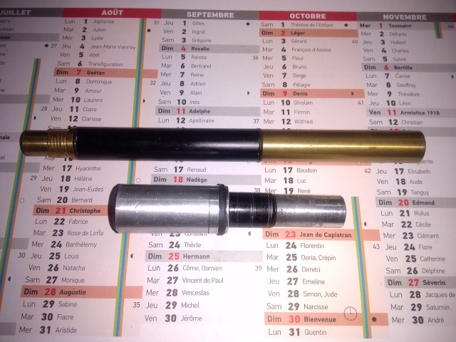

ok merci ! je vais partir sur cette option autant plus que ça m'arrange mieux de tourner un bouchon SPA PR900W : Une PCP Multicoups a moins de 200€. - Page 12 0trampol il va avoir un balais qui va manquer un bout de manche smil 85
voyez la difference entre les 2 models :
SPA PR900W : Une PCP Multicoups a moins de 200€. - Page 12 Les_re10
je me demande aussi que rien ne l'empeche de fonctionner si je lui fait le meme type de reservoir de reserve smil 84 parce que c'est plus facile pour le demontage pas besoin de tout demonter pour l'enlever .

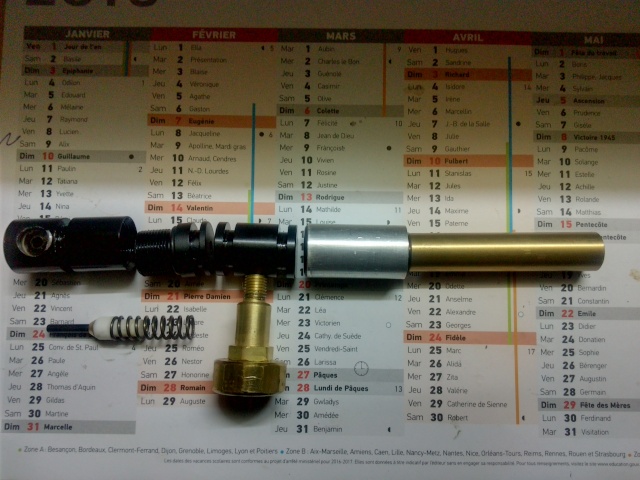

bon elle est maintenant completement demonter pour etre pret pour demain , mais je suis assez étonne par la taille de la valve (pas plus grande que celles des crosman 1377 ou 2240) mais qui donne une plus grande puissance Rolling Eyes
mais le probleme n'est pas là maintenant j'hesite entre 2 solutions :
la 1e solution c'est ce qui est prévu au debut :
SPA PR900W : Une PCP Multicoups a moins de 200€. - Page 12 Img_2023
je refais la piece pour fixer le mano avec coté avant plus long percer et tarauder pour fixer le regulateur .
la 2e solution dans ce genre :
SPA PR900W : Une PCP Multicoups a moins de 200€. - Page 12 Img_2024
à la place du reserve d'air d'origine du regulateur je fais une autre plus grosse et plus courte , j'ai vu un peu pres la meme chose pour le model pour les discovery .
l'avantage de cette solution si j'ai besoin de demonter le regulateur je l'enleve directement par le devant puisqu'il ne sera pas fixer sur la piece du mano , que la 1e solution faudra certainement tout demonter pour le devisser apres .
alors je penche plus pour cette solution mais peut etre pour une raison ou une autre que je ne vois pas ça peut ne pas marcher smil 84

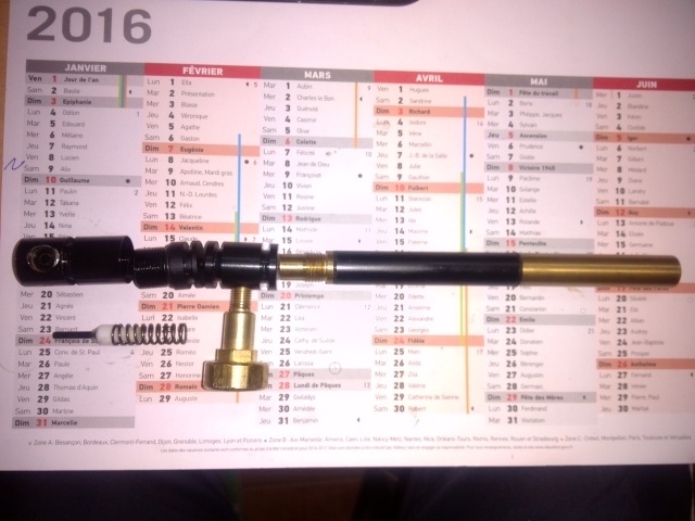

s'il y a quelqu'un qui a deja monter un altaros sur une discovery (j'en doute) ou une video ça m'arrangerait bien SPA PR900W : Une PCP Multicoups a moins de 200€. - Page 12 Smilejap
noter que sur les photos la valve est demonté (on voit les 2 parties et la soupape) et une fois monter la piece qui fixe le mano ne vient pas coller à la valve (comme sur une discovery par ex ) , il y a environ 1cm d'espace entre eux et je me demande si ça ne sert pas comme chambre "reserve d'air" pour la valve et dans ce cas celle sur le regulateur n'a plus lieu d'etre ? smil 84
c'est peut etre ça aussi son secret pour etre aussi puissante mais en contre parti une mauvaise regularité ? smil 84
à part ce point et la petite taille de la valve rien de particulier  !
Edit : si mon raisonnement est bon (pour la chambre avant la valve) alors juste un montage de ce genre suffit je pense:

à moins que la chambre directement sur le regulateur joue un role pour la bonne regulation et si je le supprime (enfin deplacer) nuirait a son bon fonctionnement ! smil 84
enfin pour le savoir faut essayer SPA PR900W : Une PCP Multicoups a moins de 200€. - Page 12 Emotico2 et il me faudra des joints de reserve avec les demontages et remontages qui va avoir , autant plus que leurs joints (couleur mauve) sont un peu speciaux ils gonflent ; c'est tres bien pour l'etancheite une fois c'est en place . mais à chaque demontage et que ça passe dans un trou c'est foutu parce que ça laisse un plus gros morceau au passage SPA PR900W : Une PCP Multicoups a moins de 200€. - Page 12 Bangin_s

Le montage 3 cela ressemble un peu a la solution Air Arms, une chambre avant la valve qui se rempli "lentement" par un petit trou et minimise le besoin d'un régulateur.
Sauf que la le trou a l'air d’être de la taille du régulateur et dans ce cas a mon avis cela ne sert a rien a part réduire le volume du réservoir.
Pour moi la solution 1 et 2 sont équivalente si tu met un joint sur la partie alu de la solution 2 pour faire l'étancheïté avec le réservoir car sinon tu aura la même pression de chaque coté de ton régulateur et il ne servira a rien mais je suppose que c’était prévu SPA PR900W : Une PCP Multicoups a moins de 200€. - Page 12 0trampol
Après il est possible de faire varier la taille du réservoir intermédiaire ce qui doit probablement influer sur le résultat.
Mais la tu n'as pas fini de t'amuser smil 85
juste une règle à rappeler, plus la carabine est puissante, et plus grande doit être la chambre après le régulateur...

et bien là 2e solution ne semble pas fonctionner il n'y a pas de regulation ça doit faire la meme chose qu'avec mon vieux altaros SPA PR900W : Une PCP Multicoups a moins de 200€. - Page 12 Wall pourtant j'ai bien fait attention à l'etancheite entre les pieces et avec le tube et je ne comprend pas pourquoi ça ne marche pas smil 84
je vais revenir à la 1e solution peut etre qu'il faut garder le regulateur en entier tel quel , et si ça ne marche toujours pas je pense modifier la valve pour pouvoir le fixer directement dessus comme sur une s410 . mais dans ce cas je suis oblige de supprine le mano et de le mettre ailleur , et là si ça ne marche toujours pas je vais m'enerver SPA PR900W : Une PCP Multicoups a moins de 200€. - Page 12 Rant SPA PR900W : Une PCP Multicoups a moins de 200€. - Page 12 0trampol
mais faudra que je me fasse un tube pour les essaies juste assez long pour le regulateur et sans les divers trous , parce que monter et demonter directement dans le tube d'origine c'est pas pratique et pas bon pour les joints à chaque fois . j'ai deja vide le stock de joint au magasin qui les vend alors faut pas que je les abime tous SPA PR900W : Une PCP Multicoups a moins de 200€. - Page 12 0trampol

C'est bizarre smil 84
Peut être qu'il faut qu'il y ait sa chambre post régulateur pour que l'altaros fonctionne correctement ?
Ou bien c'est une question de volume de cette partie qui pose problème et la cela va être plus compliqué de trouver le bon volume.
