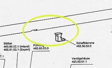

J'ai perdu (ou plutôt j'ai acheté d'occase sans cette pièce) un morceau de carabine Umarex 850 Air Magnum...
C'est ce "Schaftklemme", voir ci-dessous, qui colle au canon l'extrémité de la longuesse...
850 Air Magnum : bonne et mauvaise nouvelles Photo37850 Air Magnum : bonne et mauvaise nouvelles Photo37
Certes, cette pièce n'est pas vitale mais, si, PAR MIRACLE, quelqu'un pouvait me dépanner avec une quelconque idée ?

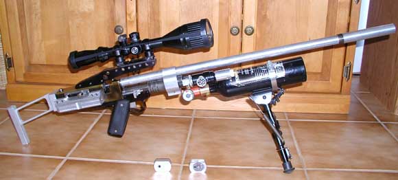

Mais la bonne nouvelle maintenant : je dois démonter la crosse de la 850 pour emporter l'arme, qui trop longue n'entre pas dans mon scooter :-)
Le démontage est ultra-simple (2 vis !) et surtout l'arme nue est "dépouillée" et très facile à customiser !!!
Tellement que j'ai envie de me lancer dans un truc "Space Age" du genre :
850 Air Magnum : bonne et mauvaise nouvelles Photo38850 Air Magnum : bonne et mauvaise nouvelles Photo38
J'ai déjà trouvé dans mes fonds de tiroir le profilé aluminium à la taille exacte pour la "colonne vertébrale"... La poignée pourrait être celle d'un vieux M16 ou autre airsoft pourri (pléonasme !) comme il en traîne plein mes caves et mes placards...
Est-ce que quelqu'un s'est déjà essayé à ce genre de délire ?

Salut Jidé moi je sais pourquoi tu n'as plus cette pièce sur ta carabine achetée d'occasion .
J'ai aussi une 850 et j'ai acheté un adaptateur qui se visse à la place d'une CO2 de 88 et dans le bout de cet adaptateur tu y visse une petite bouteille CO2 de paintball 9 oz ou 12 oz .
Mais pour que cette bouteille passe il faut enlever cette petite pièce du canon .
Cela permet de tirer pour pas cher , car tu peux faire recharger les bouteilles de paintball .
Mais je n'est pas encore essayé le système , à cause de cette pièce à retirer.
Il faut l'enlever en la chassant avec une chasse goupille .

MAD MAX a écrit:
Salut Jidé moi je sais pourquoi tu n'as plus cette pièce sur ta carabine achetée d'occasion . J'ai aussi une 850 et j'ai acheté un adaptateur qui se visse à la place d'une CO2 de 88 et dans le bout de cet adaptateur tu y visse une petite bouteille CO2 de paintball 9 oz ou 12 oz . Mais pour que cette bouteille passe il faut enlever cette petite pièce du canon
Et tu as cette pièce, là, devant toi, sur ton bureau... Et tu es en train de la glisser dans une enveloppe ??? À mon adresse ????????????????

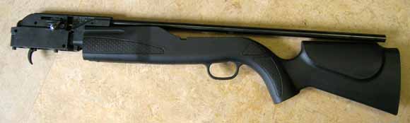

Voici la photo de la 850 ainsi démontée et encastrée, le devant rentre tout juste dans le derrière ! (si j'ose m'exprimer ainsi...)

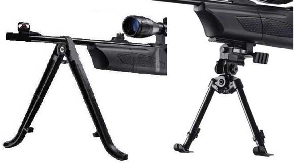

Serious a écrit:
mais alors le bipied d'origine est fixé comment ?
Il semble qu'il ne soit pas d'origine mais fixé par les revendeurs ou importateurs ; la preuve, ils n'ont pas tous adopté la même technique :
850 Air Magnum : bonne et mauvaise nouvelles Photo850 Air Magnum : bonne et mauvaise nouvelles Photo42850 Air Magnum : bonne et mauvaise nouvelles Photo42
D'un côté, le fameux bipied "pince à linge" plastique bas de gamme ; de l'autre un rail Picatinny ajouté à l'avant de la longuesse... à un endroit qui est démontable, donc ni stable ni fixe !!!
J'en ai même vu une troisième, avec fixation d'origine Harris (marque de bipieds célèbres et chers).

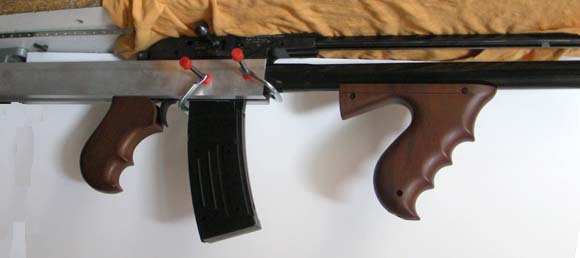

Jidé a écrit:
Je dois démonter la crosse de la 850 pour emporter l'arme, qui trop longue n'entre pas dans mon scooter :-)
Suite...
Premiers essais de "design"...
850 Air Magnum : bonne et mauvaise nouvelles Photo43850 Air Magnum : bonne et mauvaise nouvelles Photo43
La munition a changé (.177x45 OTAN, 48 cartouches) ; l'équipementier aussi (on jurerait que c'est Thompson !)...
