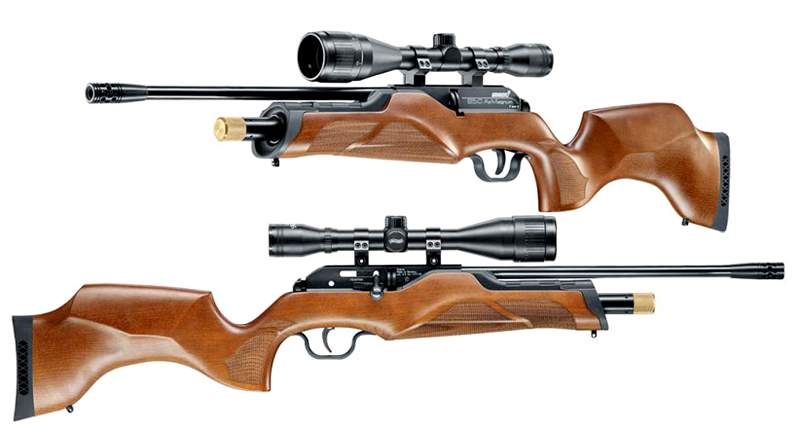

Bonjour à tous ,
Aperçu chez Shneider ,cette Walther 850 Air Magnum est ,si j'ai bien saisi ,plus courte que les modèles classiques (compacte,90cm) ,et a la particularité
de ne tirer qu'avec un adaptateur utilisant deux capsules de 12 grammes de co² .
Le lien : http://www.versandhaus-schneider.de/product_info.php/cPath/40_1678_788_105/products_id/34843
Un air de la Walther Rothax RM8 ,je pense qu'elles se partagent la même crosse .
Qui ne se souvient pas de la regrettée Lever Action ,première mouture ,qui elle aussi avait adopté ce système .
Perso ,pour avoir une Lever ,je ne l'utilise qu'avec l'adaptateur Walther 2x12gr ,une autonomie de 64 tirs et j'en suis très satisfait .
Aussi ,et c'est le sujet de ce post ,quelqu'un a-t-il déjà des retours ou un avis à me communiquer sur cette cara (que je trouve très belle )
et que pensez vous de l'utilisation des adaptateurs 2x12gr par rapport aux capsules de 88gr habituellement utilisées sur ces carabines .
Merci d'avance pour vos réponses ,et autres commentaires .

Au vu des photos, je ne pense pas qu'une cartouche de 88gr passe, c'est même quasi sur smil 83

Tu as surement raison ,je n'avais pas remarquer que l'emplacement de la capsule était si serré .
Mais c'est pas grave ,elle restera en 7.5j et moi entre 10 et 20 mètres ,ça me bouffera moins de plombs et les capsules de co² en 12gr coutent moins chères ,elles aussi.
Mais merci tout de même ,pour l'info.

A mon avis tu enlèves la partie plastique qui est autour de la cartouche et moyennant l'adaptateur qui va bien tu doit pouvoir monter une 88g ou une bouteille de paint CO2 ou air.
En tout cas il y a la place dans la crosse puisque c'est la même que celle de la Rotex ou de la Maximathor.

Tu peux facilement augmenter la puissance en montant la valve 16J mais la consommation de CO2 va suivre.
Pour le boitier, tu as raison de craindre. Les vis qui le ferme sont des "auto fraiseuse" donc si tu as le malheur de les serrer un peu trop, c'est mort
J'en ai une de foirée sur ma rotex, c'est toujours possible de les remplacer en perçant le boitier et en mettant un écrou a l’extérieur, mais c'est pas beau. Je suis en train de regarder si on peut pas monter des insert en laiton, mais pas sur qu'il y ait assez de matière.
Sinon, pour le prix c'est une bonne base assez précise et pour 20m en 4.5, 7.5J sont effectivement suffisants.
