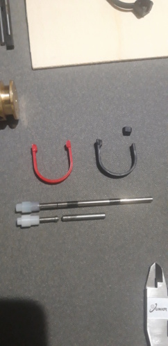

Cool le clip de fixation. tu as le .stl ? J'ai perdu celui de devant et tirant dans le chrony. Il faudra que je le modifie, ce n'est pas le même diamètre et il y a le logement de l'écrou carré.
Où si tu es capable de me le modéliser (tu m'as l'air meilleur que moi à ce jeu là)

autant pour moi c est bien du nylon que j ais utilisé.je n ais dessiné que le clip de derrière mais je peut m amuser a faire celui de devant .par contre comment te donner le stl du clip

c est bon la pieces est dessiner imprimé et testé.je t ais envoyé les 2 fichiers dis moi si ca te vas .et je les ais mis sur thingiverse Adaptation d'un régulateur sur une Gamo Arrow - Page 2 1f609

Bizarre... Je n'ai pas reçu les .stl... mais je les ai récupérés sur thingiverse. merci !
Impression en cours (En ABS - si ma machine veut bien arrêter de me faire des "thermal runaway")

Avec un peu de retard, la pièce imprimée en ABS. agrandie à 104% vu que l'ABS se rétracte un peu au refroidissement
Adaptation d'un régulateur sur une Gamo Arrow - Page 2 Fuvq80
Le dessous n'est pas très beau car la densité des support était insuffisante je pense. mais au moins ils restent faciles à enlever. Et puis la pièce reste invisible donc l'esthétique on s'en fout..
