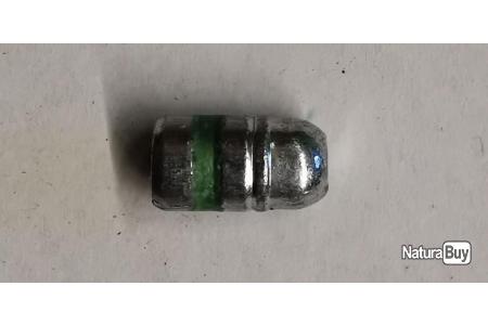

salut,
je possede une bulldog 357 en pcp et je vais devoir depenser une fortune pour acheter mes plombs !
du coup, j ai cherché une alternative, pourquoi ne pas faire fondre ses vieux plombs dans un moule a balle LEE que j aurai pu trouver sur naturabuy par exemple, c est un peu mong mais bon pourquoi pas ??
mais en cherchant ce fameux moule, que j ai trouvé d ailleurs ,je suis tombé sur d autres personnes qui vendaient des ogives en plomb pour fabriquer ses balles en .357 !
le vendeur na pas pu me renseigner et a proposé de men envoyer une dizaine pour essayer, tres sympa de sa part, mais j ai peur d abimer le canon de ma bulldog. a l aspect ca rentre dans le chargeur..mais apres ?!?
quelqu un saurait il m eclairer sur ce sujet que je n ai pas retrouvé sur le forum ?

Si c'est bien du plomb il n'y a aucun risque d'abimer ton canon qui lui est en acier.

c est ce que je me disais..tant que c est pas du cuivre ou un metal dur, mais j aurai bien aimé trouver quelqu un qui l avait deja fait.
en cherchant mieux jai meme trouver quelqu'un en belgique qui les fabrique lui meme, en plomb, et vraiment dédié a l air comprimé..je crois que je vais pas m embeter..merci quand même..

Le ogives manufacturées ne sont pas en plomb pur, pour prendre les rayures du canon il est nécessaire d'obtenir une certaine dureté et ces balles ont une proportion plus ou moins grande d'étain et d'antimoine (plomb de linotype) ce qui n'est pas le cas pour les carabines à air comprimé

j avais raison de me mefier donc..
au lieu de les faire mpi meme, je vais les acheter deja fait sur naturabuy, ya un monsieur tres sympa de belgique qui propose plein de choix.
dans un premier temps je lui acheterai un assortiment entre 105,125 et 140 grains pour 20€ avec fdp, pour voir ce qui me convient.ogive de balle 357.. 00001_10
merci pour vos reponses, je mettrai un post quand je les receverai.

en tirant air comprimé tu risque d'avoir beaucoup moins de poussée que par l'énergie d'une poudre donc du plomb linotype c'est plus dur et pas recommandé ,non pas que ça va user plus le canon mais ça va forcer plus au passage des rayures et freiner le projectile
c'est valable si tu coule toi meme tes projectiles avec du plomb mou dont tu es sur de la provenance
les gens qui vendent sur le net regardent plus la rentabilité que la qualité
c'est le meme dilemme pour le tir aux armes anciennes a poudre noire
