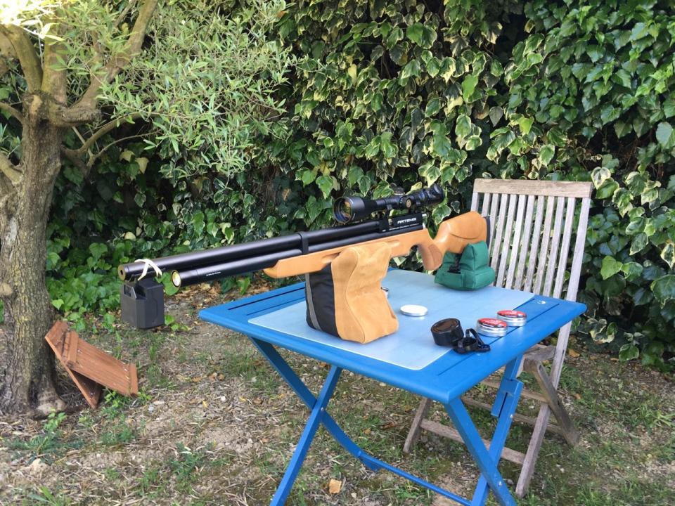

Le poste de tir...

Le nettoyage post-sceance. Le canon est dégueu... il faudra le démonter et bien le nettoyer
Spa/Artemis M22 Img_4616
Aussi la détente doit être améliorée.. ça gratte et le déclenchement n'est pas si facile à gérer...
107 tirs en passant de 230 à 130 bras, dont environ 80 dans la bonne plage
Super carabine avec du potentiel à trouver et exploiter
La suite bientôt

C'est ton chrony que tu accroché au bout du canon, ou un contre-poids improvisé?
question stupide, mais j'ai plus l'habitude des chrony dans lesquels passe un projectile déjà sorti du canon...
