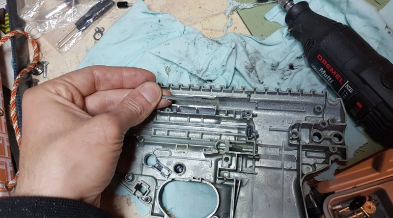

Bonsoir, sous très bien conseil , je commence o modifié peut à peut ma MPX ..
il est impératif de mettre à nu chaque pièce avant d'usiner
1 ère étape Pour aujourd'hui, agrandissement du" chemin de transfert" qui est bridé pour le CO2 ( je pense ) ( voir photo 1.85 et maintenant en 3.75 )
voici une comparaison du diamètre optimisé, tube alu 3.75mm intérieur, tube laiton ( origine ) 1.85mm intérieur
- J'ai donc dégager leur tige de laiton de merde qu'il avait mis qui fait un diamètre intérieur de 1.85mm
- Je l'ai remplacé par une tige en alu ( j'avais que sa sous le coude ) qui elle fait un diamètre intérieur de 3.75mm ( comme par hasard identique au trou des angles droit qui raccorde cette tige de la chambre à la valve )... (Je trouve déjà sa plus logique pour le passage de l'air sachant que le diamètre optimal pour du calibre 4.5mm est de 4 mm, donc sa tombe bien pour les 3.75mm )
- Ensuite au tour des angles mal foutu, bien pensée à sortir le petit filtre coté angle valve
- Rognage de l'intérieur des angles ( de base il y avait une arrête qui bridait la moitié du diamètre d'air de la tige en laiton enfoncé en buté
- Je me suis assuré que toute les pièces corresponde en 3.75mm
- J'ai ensuite modifié minutieusement la carcasse à la Dremel pour que le nouveau tube passe.. Attention je me suis assurer de passer un coup d'embout à polir, ainsi que du papier de 1000 pour que aucune limaille pénètre dans l'air comprimé plus tard , ou même dans les système de détente et d'armement de la réplique ...
Voici le résultat, c'est beau non ?
- je dirais les mesure précise de la longueur de la tige d'alu une fois que j'aurai trouver pour la rendre plane à chaque extrémité , si des gens ont des astuces d'ailleurs ? Les photos de la mise en place des joints atour du tube qui rentre dans les angles arrivera dans la semaine
A suivre ...
jmarc aime ce message

Dis nous comment tu as fait, ce sera mieux...pour le port de transfert, il avait le même diamètre que le tube d'origine ?
Pour le canon, il est déjà rayé à la base, je ne sais pas si ce sera une grande amélioration...Il faut un canon avec les bonnes rayures pour la taille..

Lol patience .. j'ai uploader vite fait en coup de vent parce que j'était fière du résultat, demain je continuerai avec de belle explication et d'autre photo sur le post ci dessus ^^
D'ailleurs saurait tu comment je pourrais limé ma tige d'alu à chaque extrémité de façon qu'elle soit bien plane ?
Car c'est pas parfait et donc sa viens se plaquer pas top contre les angles je trouve sa dommage moi qui aime être minutieux .. Au départ je voulais remplacé sa par de la durite polyuréthane que l'on trouve pour les fourniture de compresseur à 16 bar mais je sais pas trop .. je trouve le résultat jolie avec le tube d'alu ^^
Pour le canon avec les bonne rayure, sa suffit pas si j'en achète un pour calibre 4.5mm en armurerie ? Enfaîte c'était histoire de voir si je pouvais me taper un plane de passer de canon hyper cour , ou hyper long au choix .. c'est juste un plane ... A ton avis sa le ferais pas ?

Bon, ce n'est pas le changement de tube qui le feras passer à 70 bars pour l'instant..
@Nicoxxx38, je sais que c'est chiant, mais le mieux serait d'y aller par étapes et faire des essais pour voir les améliorations faites a chaque modif....
Si ca se trouve, rien que le tube d'origine de remplacé te fait gagner un peu..
Nicoxxx38 Nouveau Membre
Nombre de messages : 30 Age : 31 Localisation : 38 Date d'inscription : 26/03/2020
Sujet: Re: Débridé carabine MPX sig sauer version PCP , besoin d'expert Dim 5 Avr 2020 - 1:35
On se calme les gars !!!
Rien qu'avec un beretta UMAREX MOD84 modifié de 3 joules ( à je ne sais pas combien ) ( chien modifié pour percuter de plein fouet la valve ) ( 10 cartouche de tiré tjs pas de dégât ) j'aligne tout dans un carton 20x20 à 20 pas ... testé cet semaine après un entrainement au poids du corps pour voir compliquer la précision en contrôlant son poux bref ... vidéo à l'appuie
- J1: Je pense que la MPX en surprendra plus d'un et on ne peut pas comparer du SIG SAUER à une CX4 qui est loin d'être renforcé ... je te rappel que je ne suis plus en CO2 mais en pcp 1100 PSI .
- 7760pat: De plus je pense comprendre pourquoi la chaînette à lâcher sur la CX4 , il y a un jeu entre le nozle qui avance et le canon , je me suis rendu compte qu'il faut modifié la course pour venir plaquer complètement le maillon ou le plomb est pour que se soit plus étanche et évité toute vibration par la même occasion, ce qui fait que sa l'endommagerais beaucoup moins vite ... à voir - Comment faire pour envoyé 120 bar dans ma mpx ? ( je suis actuellement en pcp 1100 psi )
Sa serait bien d'encourager les autres au lieu de les " descendre " et justement de m'avertir par rapport à chaque modification que je post , si sa pourrait me péter à la gueule justement ! Merci les amis
Demain je post le restant des photo de mon " Bricolage "

1100psi ça fait 76 bars grosso modo 10 bars de plus que le co2 mais pour atteindre les 100 -120 metres avec assez de puissance , précision en cible je doute je te rappelle que les modifs c'est haut 2007 qui les a faite est le resultat na pas été concluant du tout , est haut 2007 c'est pas un con loin de la dans le domaine pcp ou modifs apres je te souhaite réussite dans le projet MPX si tu arrive a sortir a + ou- 120 bars en toute sécurité pour le MPX est toi meme , d'atteindre +ou - la distance des 100metres , precis , puissance en cible un grand bravo la tu donnera certainement idées a d'autres amicalement
