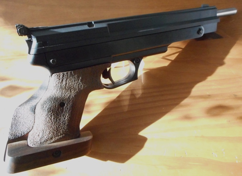

| hello je viens de le recevoir ,un magnifique canon usiné par un copain du forum. je lui doit donc un grand merci de m'avoir aidé a réaliser ce rêve de voir enfin ce pistolet percer proprement de la cible ISSF a dix mètres avec n'importe quel plomb . reste a savoir lesquels il va préférer . le gain en vitesse initiale n'est pas énorme ,en moyenne et selon le poids des plombs c'est de l'ordre de 7 a 8 m/s selon mon chrony mais en cible c'est nettement visible . le pistolet a pris un petit peu de poids de l'ordre d'une douzaine de grammes avec 5 cm de canon en plus . je le trouve un peu plus stable . bon maintenant j'ai un autre problème :avec ce canon plus long le zinzin y rentre plus dans sa boite encore merci aux copains qui ont la possibilité d'usiner des pièces y compris en 3 D . y'a bientôt un canon plus long qui arrive pour mon HW 40 allez voici les premières photos    | |

| - Tod19 a écrit:
- Bravo!!
Canon rayé??? hello oui un canon rayé ,quel intérêt y aurait-il d'en mettre un lisse ?? c'est un bout de canon que j'ai récupéré sur une épave de carabine Hämmerli donc déjà du très bon canon au départ . après quelques essais il groupe très bien quand je tire correctement . | |

| - cro magnon 07 a écrit:
- Tod19 a écrit:
- Bravo!!
Quel intérêt d'en mettre un lisse … bien sur aucun.  Mais je me demandais comment un membre avait pu t'usiner un canon… et surtout le rayer.. maintenant je comprends mieux! Un petit coup de disqueuse et de lime à bois et c'est parti pour une arme de match apacher!  En tout cas bonne idée et beau boulot, surtout qu'il a été un brin rallongé aussi (un coup à finir au classement carabine tout ça!!!) | |

| Tu as gagné en précision par rapport à l'ancien canon? | |

| sur la première photos c'est les solognac qui pour moi percent le plus proprement les rws ont l'air de légèrement déchirer , l'angle de sortie de bouche et t'il correcte ??? amicalement | |

| hello non je ne pense pas qu'il a gagné ou perdu en précision mais ça reste encore a démontrer ,le carton que je montre est représentatif de ce que je fais habituellement en tirant a 10 m sans appuis et a bras franc . la différence pour le moment c'est que ça perce plus proprement et c'est pour moi le minimum pour un pistolet dit de précision . après je verrai a l'usage avec quels plombs c'est le plus précis . il me semble qu'il apprécie les 0,48 g mais ça reste a confirmer . j'essayerai de voir avec les tireurs du club qui sont a un niveau au dessus de moi ce qu'ils en pensent .il y' a encore du chemin a parcourir avant qu'il ne soit parfaitement au point . | |

| - 7760pat a écrit:
- sur la première photos c'est les solognac qui pour moi percent le plus proprement
les rws ont l'air de légèrement déchirer , l'angle de sortie de bouche et t'il correcte ??? amicalement hello tu as raison Pat mais ce plomb a chambré sans forcer et c'est lui qui m'a donné la vitesse la plus élevée au chrony c'est les solognac a jupes striées de base en 0,47 g ,mais quand on sait que ces plombs sont de facture assez irrégulière il faut relativiser . le résultat des trous sur la première photo de carton est a la hauteur de ce que produit le ZORAKI ultra en tirant a une seule pompe sur la meme distance et le canon de taille standard sur le GAMO me déchirait beaucoup plus le carton pourtant celui ci a été entièrement refait il y' a peu de temps. j'ai encore une autre astuce en tête qui pourrait lui faire encore gagner un peu de vitesse mais il faudra que je risque de sacrifier un des mes anciens canons et surtout voir avec ceux qui ont l'habitude de faire de l'usinage si c'est possible de fabriquer l'outil adéquat . amicalement cro  | |

| effectivement une vitesse plus élevée donnerais certainement de meilleur résultat d'origine il sort a 3,6 joules (120 m/s) c'est bien cela pas moyen de moyenner un autre ressort  a la place d'un autre canon amicalement | |

| yess, plus qu'à lui faire un p' tit "frein de bouche" au proto !  | |

| - 7760pat a écrit:
- effectivement une vitesse plus élevée donnerais certainement de meilleur résultat
- Le mien délivre 4,2 joules maximum . Mais c'est dû à la réalisation forcée d'un piston pour joint torique . - Bon , cro , reste à bronzer le canon ..... -  | |

| hello bronzer le canon ou lui mettre un habillage 3 d je verrai ça plus tard . j'ai encore des expérience a réaliser avant de le finaliser . | |

| - cro , tu peux essayer de confectionner un piston en alu avec deux joints toriques , comme j'avais eu envie de le faire au départ . - Donc , deux rainures très proches , suivies du guide en téflon blanc . Soit 3 rainures en tout . - Tu vas gagner en étanchéité , donc en énergie . - Eventuellement , si tu as encore de la place , un chouilla en course ( piston plus long vers l'avant ) . - Mais il faut que tes joints soient très proches de l'extrémité du piston . - Perso , j'ai optimisé l'étanchéité . Adaptation du joint au nouveau piston . -  | |

| - T.I.R. a écrit:
- - cro , tu peux essayer de confectionner un piston en alu avec deux joints toriques , comme j'avais eu envie de le faire au départ .
-  hello j'ai un piston de compact qui traine dans mes archives ,je vais voir ce qu'il est possible d'y faire .il faut aussi que je fasse une commande de pièces au Portugal pour mon autre Gamo qui commence a donner des signes de faiblesse coté soupape et carcasse inférieure . hier soir j'ai fais une série de tirs ,ce canon n'est pas moins précis que le précédent c'est déjà ça de pris ,ça fait même des beaux groupements quand je tire correctement . | |

| hello nan pas encore parti c'est pour bientôt sinon ,mon opignon c'est que ce canon est de très bonne qualité ,quand je tire correctement il groupe très bien . la vitesse que j'ai gagné est significative mais pas très impressionnante de l'ordre de 7 a 8m/s ,je dois encore pouvoir gagner un peu en améliorant cette fois sur un autre modèle de canon . le fait que celui ci soit plus long occasionne un peu de surpoids a l'avant du pistolet et me permet moins de bougeotte .je vais peut être habiller ce bout de canon avec une bague en laiton qui ajoutera quelques grammes supplémentaires .pour la compression du pistolet je ne pense pas que je pourrai avoir mieux il est a la limite du désagréable a recharger ,plus dur que le premier coup de pompe du ZORAKI . amicalement cro | |

| - Rassure toi . Tu vas manquer à pas mal d'entre nous . Pas à moi , en tout cas ..... - Saperlipopette !! Comment fait-on pour éditer , déjà ? - Ce que tu aurais peut-être pu faire , c'est l'usiner à un diamètre un peu important . Gagner en rigidité . - Et ton tourneur , il ne peut pas te bricoler un petit bout de titane , plutôt que du laiton ? -  | |

| hello même combat pour le HW 40 je viens de lui monter le canon usiné par l'ami Fred 900 . j'obtiens une vitesse de 138 m/s avec des plombs RWS basiques de 0.45g . ça me perce super proprement la cible ISSF a 10m alors que le temps est a la pluie et donc humidité max . 138m/s c'est presque la vitesse de mon Baïkal MP 46 . reste plus qu'a lui adapter une hausse digne de ce nom et ce mulet va peut être ressembler a un cheval de course  . les photos et cartons suivront dès qu'il fera beau . | |
