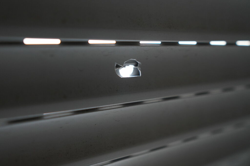

Bonjour...:)
En rentrant chez moi, j'ai aperçu que le volet de ma chambre était percé et que le double vitrage l'était également et ça m'a surprise ! Je me demande bien ce qui a pu faire ça...Voici des photos et des détails :
L'impact sur la vitre a percé le premier vitrage, mais pas le second (ça n'a pas traversé).
L'impact fait environ 1,5 centimètres.
Il y a des débris de verre entre les deux vitrages.
Qu'en pensez-vous ? Ça a été fait par une arme ? Je n'y connais rien du tout, mais merci pour votre expertise.
Si vous le désirez, j'ai les photos en plus grande taille, mais pour une question de lisibilité, je n'envoie que les plus petits formats.

tu n'as pas vu une petite bille noire, chrome ou couleur cuivre entre tes 2 vitres???
juste comme ca...

Ça sent la BB ça. Tu devrais la trouver pas tres loin vu qu'elle est passé au travers du volet et n'a pas pu rebondir loin vu qu'elle etait entre la vitre et le volet.
Si elle a reussi a repartir par le trou du volet par contre, ça peut rebondir facilement a 10m.

Bonjour tout le monde, merci pour vos réponses !
Alors, ça a dû se passer hier après-midi, j'ai entendu un bruit, mais comme il y avait un peu de musique et que je n'ai rien vu à terre, j'ai oublié, du coup, le volet était ouvert, à peu près à moitié. (L'impact est en haut de la vitre et au tiers, en bas, du volet). L'angle n'est pas "en face" du tout.
Il y a une habitation en face, mais l'angle de tir me semble vraiment impossible. L'écart horizontale entre les deux trous est d'environ 5,5 cm et la distance volet/vitre d'environ 4 cm. Je ne peux pas dire pour l'écart vertical, mais les premières habitations plausibles sont environ à 100 mètres et les premiers points de tir à environ 50 mètres.
J'ai fouillé partout, il n'y a rien dans la vitre (l'impact est très petit, de l'ordre du millimètre), rien sur le rebord de fenêtre et en bas (j'habite en hauteur), c'est de la végétation et je n'ai rien trouvé après 30 minutes de recherche.

C'est assez fatal les BB sur du vitrage. Contrairement aux plombs, ils ne se déforment pas.
Donc du plastique un peu cassant qui a été fragilisé par le soleil et les vitres, comme la surface d'impact se resume à un tout petit point. Donc ça pète direct.

Les billes d'acier (ça reste une hypothèse) tirées par certaines armes à air ne se déforment pas à l'impact (le matériau est dur, contrairement au plomb des armes à plombs ou des petits calibres style 22).
Du coup, l'énergie dégagée par le projectile à l'impact est absorbée par le verre, qui casse. Le plomb, lui, en se déformant, absorberait une partie de l'énergie du choc.
Si le projectile est une bille, toute l'énergie du choc est concentrée en un petit point sur le verre.
En plus, le plastique des volets pvc comme cela (comme beaucoup, j'ai les même chez moi) est souvent fragilisé par le soleil et les intempéries et casse facilement.
Tout ça pour dire qu'il n'est pas impossible que les dégâts viennent d'un pistolet à bille d'acier, ou d'une bonne fronde...
De là à dire que c'est volontaire et qu'il s'agit bien d'un tir délibéré...

D'ailleurs, Coline, quel diamètre fait le trou dans le volet ? Tu parles d'1.5 cm dans la vitre, si je comprends bien ?
Alors, sur les photos, l'impact "étoile" fait 1,5 centimètres. L'impact "trou" fait environ 1 millimètre et l'impact dans le volet, c'est un peu plus difficile à estimer, mais je dirais 1,8 centimètres, mais il a "cassé". Hélas, sans le démonter, je ne peux pas vraiment regarder "l'extérieur" (au risque de tomber du deuxième étage ! ^^).

Ça parait quand même grand pour une billes de 4.5 mm... parce que le trou rond dans le volet a quand même l'air bien rond (de forme)...

Et si tu fermes le volet en alignant les trous (vitre et volet) et que tu regardes par la fenêtre en alignant les deux impacts, tu vois quoi ?

on voit 3 cercles dans l'impact sur la vitre :
_Le plus grand correspondrait à l'onde de choc .
_Le moyen est très bien dessiné et mériterait d'être mesuré (calibre du projectile ? )
_Le plus petit correspondrait à un noyau dur

bien observé ,peut être une balle(diabolo) pointue de calibre 5,5 smil 84

Salut, concernant les photo, mon hypothèse :
Un plomb diabolo bi-composant plomb et métal dure comme les H&N Sport Hornet, H&N Terminator... qui on une pointe acier, cela pourrais expliqué le petit trou de seulement 1mm dans la vitre, et si il est arrivé avec peut d’énergie il a pu repartir dans le sens inverse. Vu le trou dans le plastique sa a pas l'air d'un plomb du a un ricochet, plutôt un plomb tiré par quelqu'un qui tir sur des pigeon par exemple, vu le 2eme étage.

Un tir en l'air avec un gamo rocket et une carabine 20j pourrait effectivement faire cela de tres loin.
Et puis Une carabine gamo avec des plombs gamo, c'est la combinaison gagnante du débutant kéké de base ( c'etait la mienne Besoin d'une expertise en balistique pour un dégât. Emotico2 )
Et c'est le genre de conneries qu'on fait en etant à la fois jeune, inexpérimenté en tir comme en regles de sécurité et paradoxalement en etant hyper confiant de ces capacités a tirer une connerie posée en hauteur par exemple. Sans penser à la maison a 100m derrière...

Plus sérieusement, je pensais aussi a ce genre de plombs mais ton diamètre semble inférieur à la partie métallique de ce projectile...
https://www.armurerie-auxerre.com/150-plombs-penetrators-crosman-4-5-mm.html
