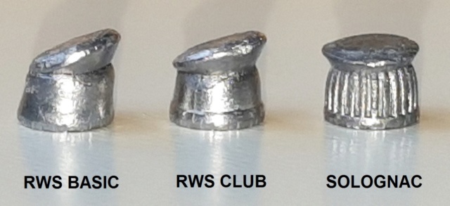

Benjee a écrit:
J'avais fait il y a quelque temps un comparatif sur des plombs plats
(voir post ici : https://www.forum-airguns.com/t83213-tests-plombs-plats-courtes-distances)
On peut voir qu'a l'impact le diabolo strié reste "droit" :
Mais à quoi diable servent les striures présentes sur certains plombs ??? - Page 2 20190716
Pour avoir ces Solognac striés, il sont en effet plus lourds et plus "rigide" en main
j'ai regardé ton topic et on remarque que contrairement aux inepties colportées par certains ,la jupe solognac strié est 2 a 3 fois plus épaisse que les 2 autres plombs
ensuite on ne retire pas de plombs sur un strié puisque c'est fait sous presse
et oui certain ferait mieux de se taire avant de dire n'importe quoi ,ton topic est bien .merci

loisir57 a écrit:
Mouais... tirer des conclusions basées avec une affirmation non quantifiée d'une seule sorte de plomb strié...
En matière de démonstration, entre le fond et la forme, on s'approche plus d'une méthode à la BFMTV
J'en connait un qui ferait mieux d'appliquer sa propre médecine et de venir avec du concret avant de se poser en expert!
Je ne dit pas que tu as tort ou un autre raison. Mais tu n'as rien apporté au schmilblick.

loisir57 a écrit:
inepties .../... certain ferait mieux de se taire avant de dire n'importe quoi
...il y a mieux comme langage amical !? Rien dans ce sujet ne justifie de tels propos.
En outre, il ne faut pas confondre "inepties" et hypothèses. Les participants à ce sujet ont émis des hypothèses suite à la question que j'ai posée. Où est le mal ???
Les plombs sont effectivement produits par matriçage, mais pour ce qui est de la 1ere partie de la phrase, ce n'est pas clair en ce qui me concerne... "on ne retire pas de plombs sur un strié" : qu'est-ce que ça peut bien vouloir dire ?
Enfin, pour ce qui est du comportement du Solognac, il est possiblement dû à un autre facteur, que j'avais mentionné :
kravmaya a écrit:
Intéressant ! Sur les photos "avant écrasement" de ton test, on voit aussi que le Solognac est moins cintré, ce qui participe peut-être aussi à l'écrasement moindre...

MessageSujet: Re: Mais à quoi diable servent les striures présentes sur certains plombs ???   Mais à quoi diable servent les striures présentes sur certains plombs ??? - Page 2 EmptyVen 6 Déc 2019 - 23:15
Meme a 100m en 5,5.
De toute façon, je met au défi quelqu'un de me trouver de bon plombs striés en 5,5 pour la longue distance.
Ils sont toujours bien trop légers pour les puissances qui permettent de réaliser de bon résultats sur 50m et plus. C'est bon pour le plinking quand on se moque qu'il parte un peu en spirale.
Et pour le 4,5, les solognac dont on a parlé plus haut sont des plombs de loisir corrects mais sans plus.
J'ai jamais du les utiliser dans autre chose que du gamo perso.
