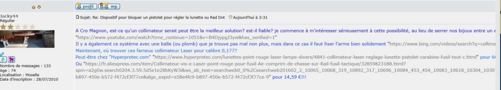

Nogolem - mon message de 11:31 y en a pas! tu veux dire 3:31
J'ai bien utilisé le chainon à coté de YouTube pour les liens et en cliquant dessus, les 3 liens fonctionnent très bien!!! je ne vois pas comment faire autrement, mais sur ton coté, tu peux quand même agrandir le texte sur ton Smartphone ou tablette, c'est ce que je fais d'habitude!

c'est pas bien important jacky, oui on peut zoomer, mais il faut ensuite deplacer la page a chaque saut de ligne...
c'etait ce message :
Dispositif pour bloquer un pistolet pour régler la lunette ou Red Dot - Page 2 190606114708702297
on est sur la page suivante, mais tu as une possibilité pour que ceux qui n'arrivent pas a lire la page 1, abandonnent la lecture de ton post...
c'est le lien hyperprotec qui force le logiciel du site à aller dans la largeur max... du coup les polices diminuent...
les images trop grandes (> 1024x758) provoquent le même résultat...
amicalement,

Nogolem - chez moi c'est bien inscrit 3:31
Bonne nuit
