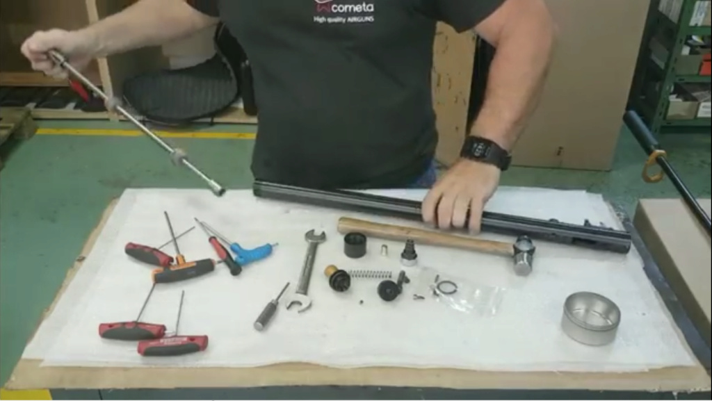

Bonjour a Tous,
j'ai du male a démonter la valve de ma Cometa Orion BP.
J'ai suivie une vidéo sur YouTube (desmontaje orion completo)https://youtu.be/JuhDixHpsy0 , d'une Cometa Orion SPR Gold Long.
après avoir tous démonter il a prit une rallonge et clé a cliqué puis fermement il a deviser qu'elle que chose ?????
Je ne voie pas ce que je peut deviser ?
Je Vous joint les photos .
merci de m'aider.

Il faut envoyer un mail à cometa
Savoir ce que c'est la clé spéciale et ou
Se la procurer ensuite des rallonges à cliquet
Et en avant...

BJR,
la clé qu'il a utiliser dans la vidéo pour la Cometa Orion SPR Gold Long, je croie que c'est une clé a 6 ou 12 Pons  .
c'elle de la Cometa Orion BP a (un emout à "tête plate" façon tourne vis).
Démontage Cometa Orion BP 310
Démontage Cometa Orion BP 110
Démontage Cometa Orion BP 210

Non elles sont pareilles, la douille est là certainement pour centrer et ne pas abîmer les côtés du tube.

j'ai discuter avec un tourneur il va me confectionnera un tube d'un coté tète de visse plat de l'autre coté un trous pour faire passer un tournevis ou un axe pour deviser !
espérant bien que je ne casse rien smil 84

Sur la vue explosée
il s'agit de la pièce 12 qu'il faut effectivement dévisser avec un tournevis plat.
L'outil qu'on voit sur le film est une douille avec un embout de tournevis plat à l'intérieur
qui permet de trouver la tête de vis facilement et de se mettre correctement dans l'empreinte et ainsi d'éviter de ripper à l'intérieur et de tout flinguer.
Le principe est à réutiliser par précaution quand tu donneras les info à ton tourneur.
Si j'ai pu aider. Bon courage et tiens nous au courant Démontage Cometa Orion BP Beerchug

merci varadero91 de ton aide , la douille en question il faut qu'elle pénètre et loge dans la pièce 12 pour éviter de se ripper.
une foie l'outil est fabriquer je vous tiendrais au courant avec des photos si tous va bien. Démontage Cometa Orion BP Beerchug

en fin ouffffFFFFFF  je suis arriver a la démonter !!!!
la valve a une forme de tête de visse , une simple pression tu la dévisse , puis pas beusion du marteaux  tu pousse dessus avec un tube .
Démontage Cometa Orion BP 20190310

merci shovel79 , reste a polir la pièce de la valve en aluminium,changer le joint torique graissage et remontage.
ont verra le résultat si la puissance et + de 55 joules .

Du coup tu as fait un outil spécial ou jute rallongé un tournevis plat ?

système "D" ! un tube galvanisé d'eau 15/21 de 60cm de long , d'un coté un trous pour faire passer un tournevis de l'autre un méplat ( ferre plat de 3mm d'épaisseur ).
au départ ont croyez que la forme de la valve été comme un tournevis.
facile a démonté. astucieux !!!! un cogne en téflon noir qui gonfle le joint torique ,ce dernier ne laisse pas passé l'air . Démontage Cometa Orion BP Thumbsup
