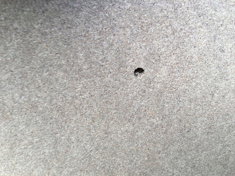

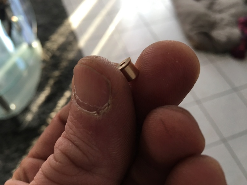

| Bonjour à tous, Ca y est je l'ai reçu !!! ma première PCP : la Cometa Orion SPR 5,5 avec la pompe Hill MK4 Déballage et montage de la lunette (chinoiserie Aliexpress à 30 euro). " /> Impressionné par la précision en 23 joules, une autonomie de 5 chargeur de 13 plombs. Ensuite debridage de la bête : il faut juste retirer ce petit bouchon qui vient diminuer le trou du port de transfert : " /> L'operation prends 10 min en prennant son temps et voila la bete en plus de 40 joules (50 d'après le site internet Cometa). Le résultat et encore plus surprenant !!! une planche d'agloméré de 18mm d'epaisseur est transpercé à une distance de 35 m ! " /> L'entrée " /> La sortie " /> On gagne en puissance c'est dingue mais on ne perd pas trop en autonomie je trouve puisque je peux tirer 4 chargeurs. Et pour finir un petit carton à 35m (un chargeur donc 13 plombs) [img] [/img] Bref je suis HEUREUX !!!! | |

| Quelque carton ce matin à 35m (toujours debout en appui de mon Velux) L'occasion pour moi de tester different plombs : Les HN baracuda match sont pas mal : Après les JSB Jumbo font aussi des cartons sympa : " /> | |

| Sujet: Re: Cometa Orion SPR 5,5 Dim 26 Fév 2017 - 20:24 | |
| Bonjour à tous, J'ai enfin pu essayer du tir à 60 m avec des JSB Jumbo Exact Heavy voici le resultat ! C'est groupé dans 4 cm, et ca traverse encore 1,5 cm de latte de parquet flottant. | |

| Bonjour Silurus78, j'ai la même carabine que toi mais en 4.5 mm : cometa orion spr, limitée aussi à 24 joules quelles sont les étapes détaillées pour débrider la carabine, et arriver à ce bouchon qui diminue le port de transfert svp ? des photos éventuellement ? ça m'aiderait énormément plutôt que de me lancer à l'aveuglette, merci beaucoup! | |

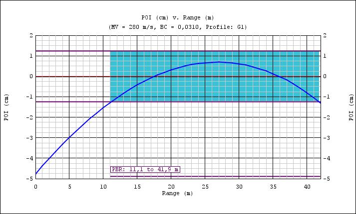

| je n'y peux rien s'il a un réglage avec 2 croisements. donc je me mets dans son cas. qui est le mien aussi et sa trajectoire est bien montante puis descendante, vu qu'il tire plus haut que la ligne du canon. petit dessin pour comprendre: c'est pas du diabolo, mais comme tout projectile chute et ralenti dès sa sortie du canon... | |

| [avec le logiciel chair gun pro,,,, une carabine pcp a 40 joules sur le schema de réglage que j'ai paramétré avec les plombs de jsb exact diabolo de 1.03 de 5.5 mm sa donne sa ...sur le schema tu devais zéroté ta lunette sur 36 metres. AVEC UNE LUNETTE HAWKE 4-12x42 réticule amx | |
