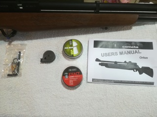

Ça y est j'ai reçu l'Orion. Premières impressions sont bonnes, elle est belle et pas très lourde.
Orion 5.5 ou 6.35 Img_2043
Vis grenadière d'origine, crosse réglable en hauteur.

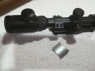

Je monte ma lunette, elle touche le canon "shroud" avec ses montures d'origine ???
Orion 5.5 ou 6.35 Img_2046
Pas grave un monobloc qui traînait par là, une scie à métaux et c'est réglé.
Toute fois elle tire trop bas, même avec l’élévation au maximum. Une cale s'impose.

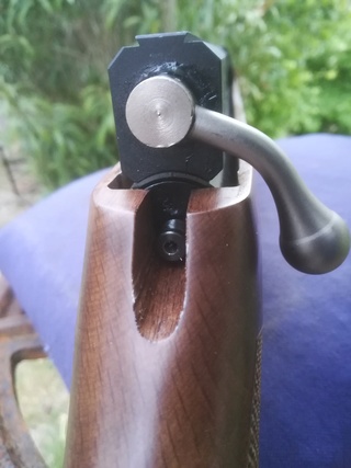

Voila qui est mieux, je vais pouvoir m'en servir. le verrou est hyper dur à tirer.
Pour débloquer la molette de réglage de puissance, il faut enlever la crosse et desserrer
une petite vise de blocage, deux trois tours en moins et c'est plus souple.
Orion 5.5 ou 6.35 Img_2047
Orion 5.5 ou 6.35 Img_2048
