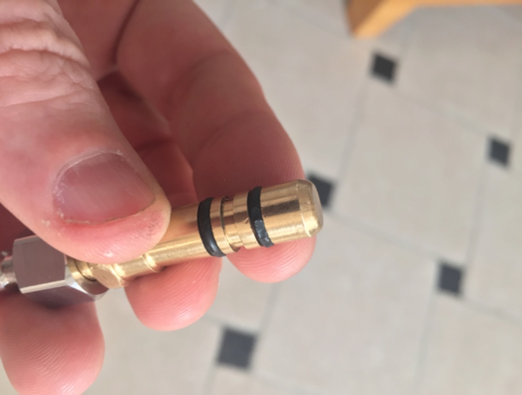

| Est ce que les joints de l’embout de remplissage sont aussi martyrisés chez vous ? | |

| ça arrive, un peu de graisse et un petit coup de fraise ou de toile emeri sur l’arête du trou de chargement. souvant c'est ça qui arrache un peu ces joints vu qu'on est pas encore super bien aligné. De plus parfois ce joint accroche le trou percé dans le por de transfert vers le clapet de chargement.
c'est pour cela que le deuxieme est souvent bien moins attaqué.
la solution adoptée chez certain, c'est de ne jamais le retirer et de mettre un quick connect au bout. | |

| Après inspection, il me semble que c'est plutot une bavure dans l'axe du réservoir dans la surface cylindrique qui accueille cet embout... | |

oui c'est courant est bien chiant , j'ai mème pensé boucher une extrémité est mettre un un quick connect de l'autre amicalement | |
