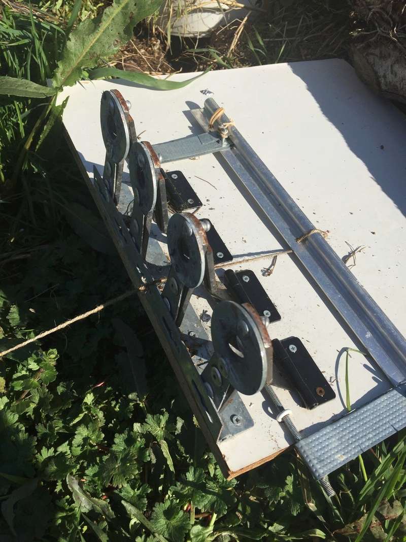

guichome Vieil Habitué
  Nombre de messages : 541 Age : 40 Localisation : 17 ou 40 Date d'inscription : 23/01/2017
 | Sujet: Re: Ma Kral Puncher Breaker Dim 18 Mar 2018 - 16:10 | |
| Dernier carton avant l’update. 5 JSB jumbo, toujours à 35m. Un peu de vent.  J'en ai aussi profité pour faire un peu de field target avec une de mes bricoles.  | |
