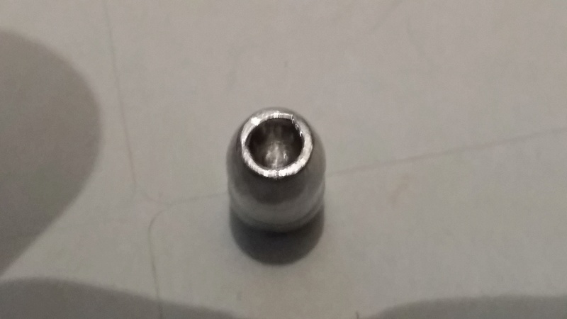

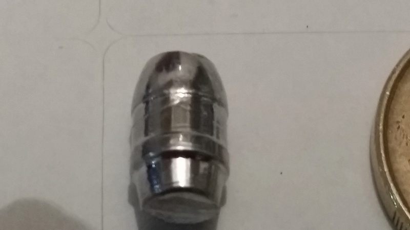

| bonsoir à tous, comme vous dans cette rubrique je cherche les plombs les mieux adaptés et optimisés pour mon arme. j'en suis venu à les mouler, pour info ce sont des calibres 6.35 d'un poids de 3,3 grammes après test, ils sont un poil trop gros pour ma condor, ils me permettent malgré tout d'atteindre 230 m/s mais par contre le coéfficient balistique étant largement meilleurs que les meilleurs jsb(0.0360 pour les jsb contre 0.12 pour les plombs fait maison) j'obtiens à quelques choses près la même trajectoire même à 55 m quelques photos: vu que leurs dimensions est un peu grosse il me reste des résidus de plombs mais le problème devrait être reglé d'ici peu j'ai en commande un moule qui devrait résoudre le problème. niveau précision rien à dire. je n'ai pas encore de photos mais je vous en ferais si ça vous intéresse. niveau impact alors là c'est la fête au village, je perce un parpaing à chaque tir. les poêles font la grimace quand elles les voient arrivés. c'est franchement un plaisir de se faire ses propres munitions. voilà pour le topo si ça vous branche n'hésitez pas merci Thierry | |

| salut pat pour l'instant je fais par série de 2 plombs mais prochainement je ferais par série de 5 je suis en phase de test donc je tatonne a trouver le meilleur compromis. mais sincèrement je prends des cours de balistiques modernes accelérés. C'est très plaisant en 3 jours j'en ai déjà appris pas mal je traine beaucoup sur les forums US car concernant le rechargement ils sont loin en avance du moins de tout ce que j'ai pu voir. voilà des photos de plombs FN de droite à gauche: jsb king 6.35 1.645gr, jsb king MK2 6.35 2.2gr, et BBT 3.3 gr flat nose. malgré la perte de vitesse ça tape grave. Mais au delà de ça, la connaissance que tu es obligé d'emmagasiner pour trouver la bonne corrélation entre twist rate, vitesse initiale, poids et longueur du plomb est fascinante. C'est sur que je patauge encore pour l'instant, mais quand j'aurais trouvé vraiment le bon compromis je pense que ça va vraiment le faire. j'ai testé à 85m et chairgun m'a donné quasi la même trajectoire pour les BBT que les jsb king mk2 et après vérification il avait raison j'ai explosé un flacon de e liquide 20ml à 84 m voilà pour les premières impressions. que du bon et même si l'acquisition des moules est un peu onéreuse franchement le fait de faire ses propres ammo est un plaisir très gratifiant et contrairement aux idées reçus relativement rapide. Merci Thierry | |
