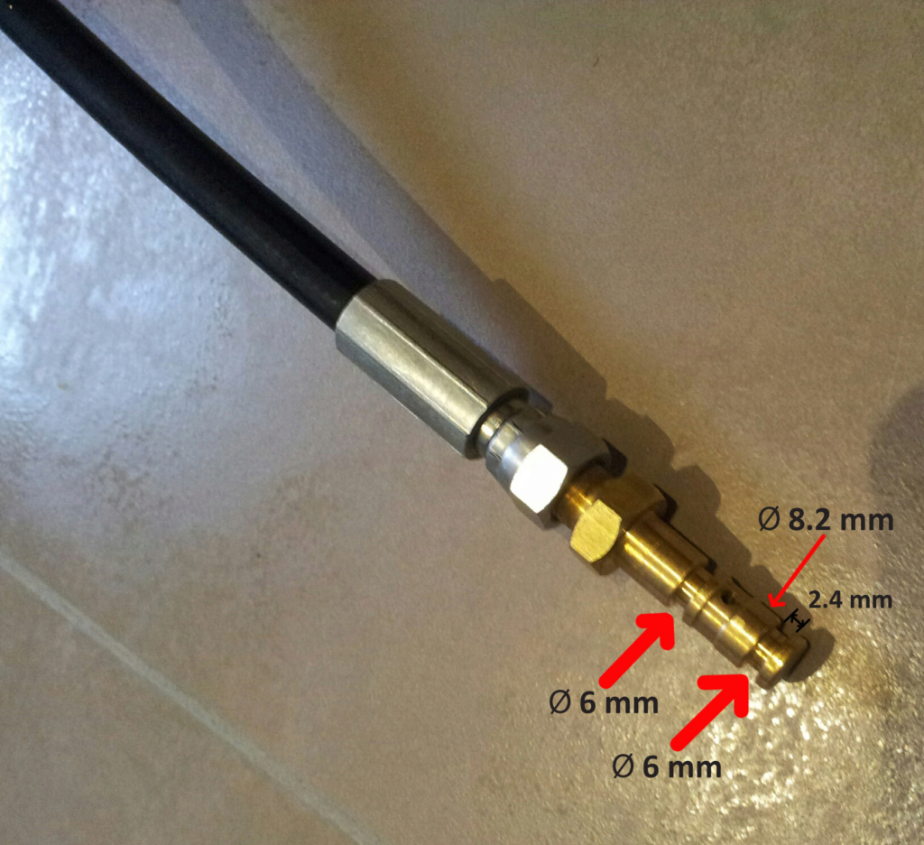

| Bonjour, je recherche désespéramment une société où acheter des joints pour ma pompe pcp Hatsan. Les deux joints qui se trouvent à l'extrémité de la tige qui s'emboite dans le réservoir de la carabine se sont cassés. J'ai acheté des joints à la Cir, mais ils se cassent dès que j'emboite l'extrémité de la pompe dans le réservoir de la carabine... Je suppose donc qu'il faut absolument les bons joints ??? J'avais pourtant apporté le joint cassé et les côtes prises semblaient bonnes ? D'avance merci pour vos réponses

| Tu as essayé de les lubrifier avec un peu de graisse silicone, cela devrai les aider a trouver leur place sans s’éclater. | |

| Si ce sont les joints du quick connect, il faut plutôt chercher du côté fournisseur de ta carabine PCP | |

| c'est là qu'on voit la différence entre les joints cotés en mm et ceux en pouces  | |

| Bonjour, les joints de la Cir se cassent quoi qu'on fasse, ils ne vont pas, comme le dit rick dangerous, il y a une différence entre les joints de la cir et les originaux... Merci quand même, je ne désespère pas de trouver un revendeur pour ces joints... | |

| souvant quand c'est trop épais ça force trop et ça casse , c'est pas toujours la qualité qui est en cause . si je me trompe pas il te faut les joints 5.6 (diam interieur) x1.7 (épais) et une fois en place ça doit faire 9.1 - 9.2mm , à 9.3 ça commence à forcer pas mal il me semble . | |

| je suis toujours à la recherche de ses fameux joints... Je n'ai trouvé aucune armurerie qui vend les joints en pièces détachées ?  L'un d'entre vous a t-il la même connectique et a t-il trouvé où se procurer des joints de remplacement ? Cordialement | |

| Tu as le site oring.fr qui a beaucoup de ref:
https://www.oring.fr/recherche?orderby=diam_int&controller=search&orderway=asc&search_query2=6&search_query1=2.4
tu leur fais un message avec ta photo et ils t'aideront. | |

| le problème, c'est que j'ai acheté des joints qui cassent ou sont trop étroits et laissent passer l'air. J'aimeari avoir une référence sûre et certifiée par un utilisateur, mais merci quand même pour le nom du site | |

| Essayes dans Google avec : hatsan o'ring fill probe Ou hatsan o'ring filling probe | |

| Encore merci pour la réponse, je viens de trouver sur ebay un revendeur, je viens de le contacter. Wait and see... | |

| Salut les gars. J'ai le même soucis le joint a carrément fondu. Tu as trouvé ? Tu as le lien ebay ? | |

| https://fr.aliexpress.com/item/1005003854856489.html | |

| encore mieux : https://fr.aliexpress.com/item/33043964622.html | |

| - bonsai66 a écrit:
- le problème, c'est que j'ai acheté des joints qui cassent ou sont trop étroits et laissent passer l'air.
J'aimeari avoir une référence sûre et certifiée par un utilisateur, mais merci quand même pour le nom du site Normal, pour des joints de même dimensions, il y a plusieurs matières (nitrille, silicone, etc... ) mais surtout plusieurs valeurs de résistance, celle ci s'exprime en shore. si tu prends un joint de 50 shore au lieu d'un joint de 80 ou 90 normal qu'il fonde pou passe à travers un filetage même bien serré ! voici la ou tu peux commander : https://www.fishoponline.com/1202-joints-toriques# | |
