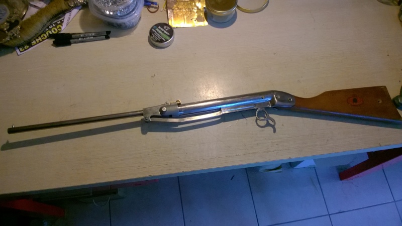

| Ah, si on pouvait nous aussi faire un rajeunissement pareil ! Là, avec les photos avant/après , on voit le chemin parcouru...et le boulot ! J'ai vérifié sur ce que tu appelles le verrou de canon, et je confirme : ce sont bien des rechargements bricolés; et j'ai le même petit poinson à 3 "lobes" sous ce verrou. Tu envisages quoi comme traitement de finition ? Quant au plomb, évidemment on ne s'attendait pas à une puissance monstrueuse...mais elle tire | |

| Le traitement de finition... Là, c'est grattage de tête et compagnie. Je suis preneur de tout conseil utile. J'ai vu ça:http://www.multirex.net/peinture-metal-mr-hobby,fr,3,202.cfm Mais je ne connais pas l'efficacité du bidule. Ceci dit, elle ne servira pas tous les jours. Ce sera juste pour lui redonner l'éclat de sa jeunesse. | |

| Bonsoir tout le monde! Après quelques heures de ponçages divers et variés, l'aïeule a retrouvé une simili jeunesse. Les Dremel, c'est vraiment très utile. On fait des tas de choses avec ces petits trucs-là! J'ai trouvé chez Aliexpress des tas d'abrasifs différents qui m'ont été fort utiles. (J'avais aussi un étui de baïonnette Chassepot 1868 à remettre en état.) Avec ce lifting, elle digère très bien les H&N 4,5. Tests faits dans le garage. J'attends une meilleure météo pour du tir à 10m (mais je préfère ma HW 97 pour la précision) Bonne soirée et bons tirs à tous! | |
