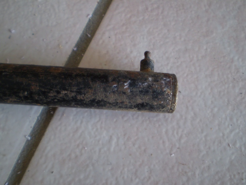

Bonjour tout le monde,
Après avoir mené, dans une grange, une expédition voisine de la fouille archéologique , j'ai exhumé ce truc.
Ne sachant strictement pas d'où cela peut venir, et si certains, parmi vous, avaient des connaissances sur cet objet, je leur en serais sincèrement reconnaissant...
Détails : Longueur 90 cms (Arme d'enfant, je suppose),  longueur du canon 36 cms
Kekseksa ???? P7182818
Kekseksa ???? P7182819
Kekseksa ???? P7182820
Kekseksa ???? P7182821
Kekseksa ???? P7182822
Kekseksa ???? P7182823
Kekseksa ???? P7182824
Kekseksa ???? P7182825
Kekseksa ???? P7182912
Kekseksa ???? P7182913
Par avance, merci de vos retours éclairés...

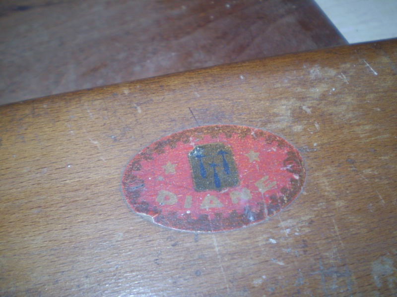

C'est une Eureka Diane !
Kekseksa ???? Eureka10
Kekseksa ???? Eureka11
Kekseksa ???? Eureka12
Sympa à restaurer, à première vue il est temps de la sauver !
Effet d'optique ou le canon est tordu ?

Mille fois merci Ozzy!!!
Non, le canon n'est pas tordu, mais il n'est pas dans l'alignement du ressort. Dautre part, je suis totalement incapable de te dire ce que cette arme a vécu. A première vue, des vertes et des pas mûres, c'est sûr...
Ce qui est certain aussi, c'est que je vais avoir à nouveau besoin de vos conseils pour essayer de la sauver. Mais j'ai pas mal de trucs à faire en ce moment... Néanmoins, je ferai appel au fofo pour m'aider à ne pas faire de c... sonneries!!!

J'ai eu la même étant gamin, et elle était entièrement chromée ( ou au moins l'aspect chrome ) .
A propos du canon, c'est un faux : juste un tube en tôle dans lequel est glissé le vrai canon; si tu arrives à dévisser la bague à la bouche, tu verras l'astuce.
Si tu me permets un conseil : la patte qui sert à verrouiller le canon, et qui porte la hausse, est en alliage léger genre zamac, et donc super fragile : c'est comme ça que la mienne est morte !
Bon courage pour la restauration, y-a du boulot !
Ah oui, encore un truc : aucune sécurité; donc si tu appuies sur la détente avec le canon brisé, il te remonte violemment dans les pattes Kekseksa ???? Boohoo

Merci, Lemarcus, pour ces précieux conseils thumright
Je vais donc faire très attention lors du démontage, car la vieillarde semble fragile.
De plus, il doit y avoir un joint entre l'évent du piston et le canon; mais ce joint a du prendre ses quartiers d'hiver au père Lachaise, et il va sûrement falloir que j'en refasse un. Je m'apprête à passer quelques bons moments !! smil 85
Je vous tiendrai au courant smil067

Kekseksa ???? P1012818
Le canon. J'ai essayé de photographier l'intérieur, mais avec cet appareil... Ceci dit le canon a l'air lisse.
Bon, c'est tout pour l'instant. La vis qui reste à débloquer va m'empêcher de dormir, c'est sûr..
A plus pour de nouvelles aventures archéologiques!!!

Belle trouvaille, j'adorerais la tripoter !!  Kekseksa ???? 0trampol
Pour le joint de piston il se démonte peut-être via un écrou à l'intérieur du piston !
Pour libéré l'axe qui sert à maintenir la rondel qui maintient le joint (j'espère être compréhensible)  smil 85
De plus se joint, à l' origine devait être plus épais, pour éviter que la ferraille de l'axe, ne tape au fond de la chambre de compression !  Rolling Eyes
Pour le joint de canon aucun problème, un joint de plomberie du même diamètre et de même épaisseur fera l'affaire !!
