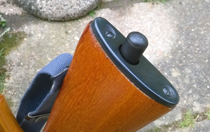

| Chapeau ! Quand je pense que j'ai été obligé de racheter une crosse pour avoir la plaque de couche permettant de loger le kit d'entretien et une hausse en acier. C'est une bonne affaire ! N'hésite pas pour le chargeur, ça fait plus sérieux ! | |

| chargeurs, kit de nettoyage et bretelle commandés chez Zib Petit bémol (y'en fallait bien un, sinon c'est pas drôle !) : Y'a pas le ressort de kit dans la crosse !! C'est trouvable aux us, mais ils n'envoient pas en Europe | |

| Effectivement, c'est dommage. A ta place, j'essaierai d'en faire un.
C'est un ressort très souple 1 mm de section, de 10,5 cm de long pour un diamètre de 17.5 mm. avec des spires très espacées, environ 4 ou 5 mm. La seule chose, c'est qu'il ne sera pas accroché au fond du trou mais c'est pas grave. L'essentiel, c'est qu'il éjecte le kit.
C'est à tenter, pourquoi pas. | |

| - Euloge a écrit:
- C'est un ressort très souple 1 mm de section, de 10,5 cm de long pour un diamètre de 17.5 mm.
Merci pour ces infos Il semble être légèrement conique aussi: Si je trouve pas, je tenterai d'en fabriquer un avec tes données | |

| une bonne volonté pour me donner le diamètre du petit coté de ce satané ressort, si possible ? Merci d'avance

| J'ai deux crosses, on peux pas sortir les ressorts, ils sont fixés au fond mais avec une lampe électrique, je viens de vérifier, sur les deux. On voit bien qu'ils sont de forme cylindrique, et d'un diamètre constant sur toute la longueur, c'est sans sans équivoque. Ce n'est pas un tronc de cône comme celui que tu as présenté. | |

| ok, merci beaucoup, ce sera plus facile à réaliser La photo vient d'un site US qui vende ce ressort comme original d'un ak | |

| Je viens de vérifier sur une authentique crosse lamellé collé, le ressort n'est pas conique mais droit. Je pense qu'il est possible de le sortir avec un crochet. Peut être que la première spire du ressort est plus large pour le maintenir au fond tout simplement. | |

| Merci à vous deux Je vais faire comme ça, je trouverai bien un moyen pour le fixer au fond C'est la seule pièce manquante, c'est rageant ! | |

| Thierry, Même si le ressort n'est pas fixé dans le fond, ça n'a pas grande importance puisqu'au repos, il fait 1 cm de moins que la profondeur de son logement. Donc une fois le kit d'entretien expulsé par sa compression, le ressort ne dépassera jamais en longueur la taille du trou moins 1 cm. En ouvrant la trappe, le kit ne sort pas plus que sur la photo et le ressort est à ce moment à sa longueur maximum. Il ne risque donc pas de sauter. | |

| Euloge T'aurais pu enlever les bavures de ta crosse la ou il y a la plaque de couche LOL Amitiés | |

| C'est vrai, je me suis rendu compte que c'était pas très chouette sur la photo mais en réalité ça saute pas aux yeux.
Allez, je le ferai ! | |
