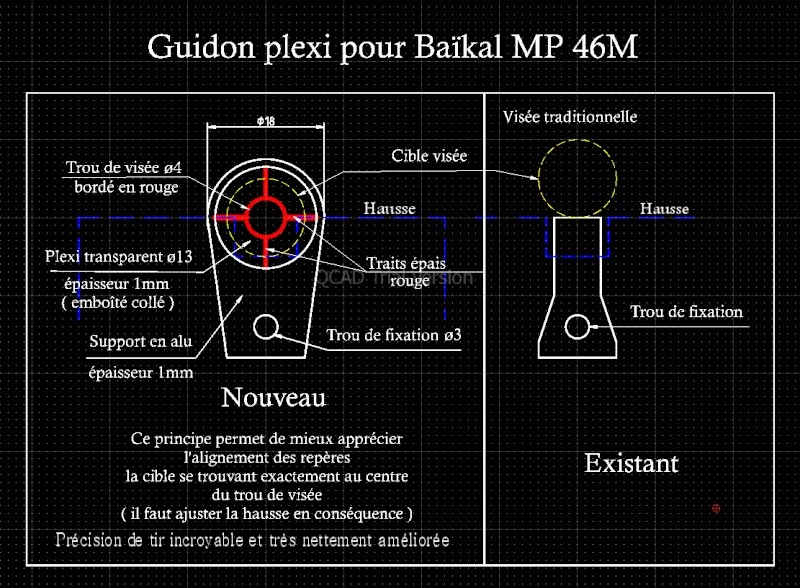

JIPYLAP Régulier
![JIPYLAP](https://2img.net/i/fa/i/avatars/gallery/Cinema_h/Cinema_h_8.jpg)
![Masculin Masculin](https://2img.net/i/fa/icon_gender_male.gif) ![Buffle Buffle](https://2img.net/i/fa/subsilver/icon_chinese_buffalo_1.gif) Nombre de messages : 149 Age : 87 Localisation : Dans le coin à droite Date d'inscription : 05/10/2012
![Guidon plexi pour Baïkal MP 46M Empty](https://2img.net/i/empty.gif) | Sujet: Guidon plexi pour Baïkal MP 46M Ven 26 Avr 2013 - 15:17 | |
| ![Guidon plexi pour Baïkal MP 46M Guidon10](https://i.servimg.com/u/f82/17/84/50/24/guidon10.jpg) ![Guidon plexi pour Baïkal MP 46M Dsc_3010](https://i.servimg.com/u/f82/17/84/50/24/dsc_3010.jpg) Avec ce guidon facile à réaliser la précision de tir est incroyablement améliorée La visée est plus facile à contrôler Le trait horizontal rouge permet de se trouver exactement au niveau supèrieur de la hausse Le trait rouge vertical permet de mieux se centrer dans l'encoche rectangulaire de la hausse Le plexi transparent permet de bien localiser la cible et de placer le trou du guidon sur l'objectif à atteindre | |
Ozzy Pilier
![Ozzy](https://2img.net/u/2913/23/41/01/avatars/1684-5.jpg)
![Masculin Masculin](https://2img.net/i/fa/icon_gender_male.gif) ![Buffle Buffle](https://2img.net/i/fa/subsilver/icon_chinese_buffalo_1.gif) Nombre de messages : 4783 Age : 50 Localisation : Pas-de-Calais Date d'inscription : 15/12/2011
![Guidon plexi pour Baïkal MP 46M Empty](https://2img.net/i/empty.gif) | Sujet: Re: Guidon plexi pour Baïkal MP 46M Ven 26 Avr 2013 - 16:29 | |
| C'est excellent, manque plus qu'un dioptre de ta fabrication pour compléter. | |

JIPYLAP Régulier
![Guidon plexi pour Baïkal MP 46M Empty](https://2img.net/i/empty.gif) | Sujet: Re: Guidon plexi pour Baïkal MP 46M Ven 26 Avr 2013 - 19:49 | |
| Et bien voilà un dioptre simplifié qui peut répondre à ta question OZZY ![Guidon plexi pour Baïkal MP 46M Dioptr10](https://i.servimg.com/u/f82/17/84/50/24/dioptr10.jpg) | |

JIPYLAP Régulier
![Guidon plexi pour Baïkal MP 46M Empty](https://2img.net/i/empty.gif) | Sujet: Re: Guidon plexi pour Baïkal MP 46M Sam 27 Avr 2013 - 20:51 | |
| Le dioptre peut encore être simplifié et devenir ce qu'il y a de plus basique Le plus fort c'est que ça marche très bien et que la précision est au rendez-vous Que demande le peuple ! Un simple feuillard alu de 0,5mm pris en sandwich derrière la plaquette existante fait parfaitement l'affaire Il suffit de percer un petit trou de 0,7mm et le peindre en noir ![Guidon plexi pour Baïkal MP 46M Dsc_3011](https://i.servimg.com/u/f82/17/84/50/24/dsc_3011.jpg) ![Guidon plexi pour Baïkal MP 46M Dsc_3110](https://i.servimg.com/u/f82/17/84/50/24/dsc_3110.jpg) | |
