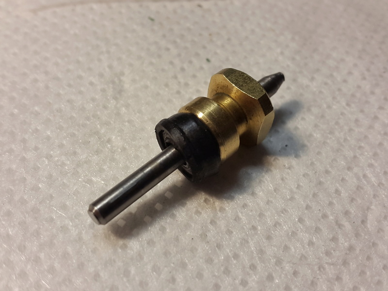

| Merci Eustache pour cette précision ! Dans la continuité de ce topic mais également de celui-ci https://www.forum-airguns.com/t76761-reparation-totale-smith-wesson-78g-79g-demontage-remontage-cotes-des-joints-aiguille, voici mes quelques tribulations à changer le joint de la valve... - Arnie_666 a écrit:
- Bon bah...après moultes recherches sur le net, j'ai finalement adopté la solution préconisée par Rick, à savoir trouver une bonne vieille (j'ai BIEN insisté là-dessus !) durite dans une casse auto...
Comme le diamètre que j'ai trouvé convenait parfaitement, j'ai pas hésité longtemps La preuve en image :
![PISTOLET SMITH ET WESSON 79G - Page 2 20170310](https://i.servimg.com/u/f58/19/56/65/10/20170310.jpg)
Pour autre info, je me suis aussi inspiré d'une remarque très pertinente venant de Eustache sur cet autre topic : https://www.forum-airguns.com/t51867p25-pistolet-smith-et-wesson-79g
- Eustache a écrit:
- J'essaierais de diminuer l'épaisseur du joint de pointeau.
Plus il est épais, plus la pré-tension du ressort de soupape est important. La force à exercer par le marteau pour ouvrir la valve est peut-être trop importante.. Sur le papier, ça me mettait l'eau à la bouche...sauf qu'en pratique, ça a marché MAIS ça n'a duré que 24h, soit le temps de tirer avec un joint "neuf" (non déformé) et une sparklette de CO2 neuve aussi !
Encore la preuve en image :
![PISTOLET SMITH ET WESSON 79G - Page 2 20170311](https://i.servimg.com/u/f58/19/56/65/10/20170311.jpg)
![PISTOLET SMITH ET WESSON 79G - Page 2 20170312](https://i.servimg.com/u/f58/19/56/65/10/20170312.jpg)
Complètement déformée et enflée !!! Snif snif... Trop beau pour être vrai Dans l'intervalle, je vais carrément commander une valve complète de 79G aux US...tout en creusant sur une durite ENCORE plus vieille et plus dure !!!
Salutations du soir ![PISTOLET SMITH ET WESSON 79G - Page 2 Yar](/users/2913/23/41/01/smiles/yar.gif)

| Arnie, attention au choix de la durite , air, eau, pétrole !! en pression ou pas, "abrasif" ou non.... tu trouves de tout dans une casse ;)
un exemple personnel, au boulot, j'installe des vannes pneumatique en exterieur en plein soleil, les alimentations en air couleurs bleues 15bars sont identiques à celles que j'utilise pour mon goutte a goutte maison... Tiens tiens, je me dis youpi j ai du matos pour monter une jardinerie .... Au final, l'eau stagnante dans la durite + soleil, elles ont pas fait un été ! celles restées en air sont en fonctionnement depuis 5 ans. | |

| Si tu commandes une tige de soupape,passe par Mac1 airgun shop.ne prend pas une soupape en teflon car le ressort qui est dans la valve l'abîme rapidement.c est ce que j'avais dans mon 78g. | |
Arnie_666 Intermédiaire
![Intermédiaire Intermédiaire](https://2img.net/i/itest/ranks/default/default2.gif)
![Arnie_666](https://2img.net/u/2913/23/41/01/avatars/3180-61.jpg)
![Masculin Masculin](https://2img.net/i/fa/icon_gender_male.gif) ![Tigre Tigre](https://2img.net/i/fa/subsilver/icon_chinese_tiger_1.gif) Nombre de messages : 93 Age : 50 Localisation : Région parisienne Date d'inscription : 24/09/2015
![PISTOLET SMITH ET WESSON 79G - Page 2 Empty](https://2img.net/i/empty.gif) | Sujet: Re: PISTOLET SMITH ET WESSON 79G Mer 15 Mar 2017 - 5:46 | |
| Merci pour vos remarques les gars !
Fredcbr, ta recommandation tombe à pic car j'allais justement en commander 1 en téflon, tellement il devient difficile d'en trouver d'origine...(sauf le fait de renvoyer sa soupape aux US pour un échange à neuf mais c'est trop galère !)
C'est curieux car j'aurais pensé justement que le téflon (blanc) aurait mieux résisté que cela ! Ayant été chimiste dans une autre vie (!), le téflon était pas mal utilisé en labo d'analyses pour ses propriétés de résistance...
Juste pour savoir, tu te souviens où tu l'avais commandé cette soupape en téflon ? Peut-être un matériau de basse qualité... | |

| La valve est arrivée avec le flingue des US.le site qui les vend c'est JCAIRGUN. Si tu as de quoi enlever l aiguille de ia soupape, je peux t envoyer une rondelle caoutchouc à mettre dans la partie laiton,après tu perce à 3,1 .tu remets l aiguille et ça marche.sinon contact Mac1 airgun ,il en fait des plus performantes. J en ai deja monté deux et ca va bien. | |
![PISTOLET SMITH ET WESSON 79G - Page 2 Empty](https://2img.net/i/empty.gif) | Sujet: Re: PISTOLET SMITH ET WESSON 79G Mer 15 Mar 2017 - 14:08 | |
| OK, merci pour l'info !
La rondelle caoutchouc dont tu parles, c'est un joint plein à percer à 3,1mm du bord, c'est ça ? Et c'est OK au CO2 ? Si ça peut déjà dépanner, j'en veux bien un bout m'sieur :-) Donne-moi stp tes modalités par MP.
Merci à toi Fredcbr ;-) | |

| Oui ,c est une rondelle à mettre dans la pièce en laiton et à percer pour le passage de l aiguille .pour le moment sur le mien çà tiens. | |

| perso j'ai refabriqué une valve en téflon monobloc avec juste la tige de poussée en carbure (queue de fraise) sur la base exacte de la valve d'origine et ça fonctionne parfaitement, 8,5j avec mon 78g. la valve d'origine a rejoint la boite à "pièces d'origine". | |
poison Régulier
![poison](https://2img.net/u/2913/23/41/01/avatars/11280-89.jpg)
![Masculin Masculin](https://2img.net/i/fa/icon_gender_male.gif) ![Tigre Tigre](https://2img.net/i/fa/subsilver/icon_chinese_tiger_1.gif) Nombre de messages : 291 Age : 49 Localisation : 86 Date d'inscription : 09/06/2010
![PISTOLET SMITH ET WESSON 79G - Page 2 Empty](https://2img.net/i/empty.gif) | Sujet: Re: PISTOLET SMITH ET WESSON 79G Sam 19 Sep 2020 - 13:55 | |
| Je n'ai absolument pas le matos pour refabriquer une pièce, donc je dois me contenter de bricoler la pièce d'origine.
A moins que tu puisses en refab une autre moyennant finance bien sûr. | |
