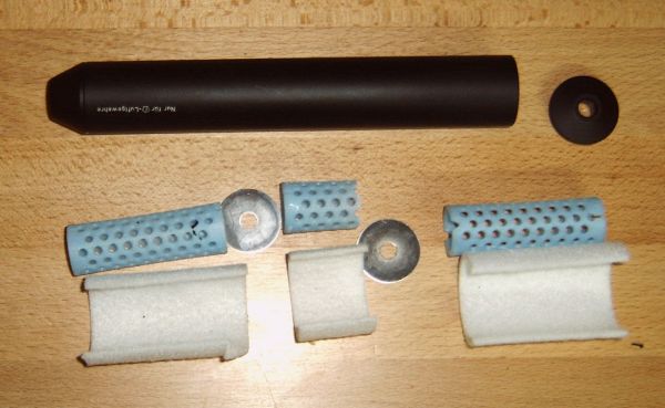

bonjour,je voudrais savoir si c'est bien l’intérieur d'un silencieux Weihrauch sur la photo car ça a l'air simple a réaliser.
Un silencieux pour mon Zoraki HP-01 SVP... - Page 8 Sd10
merci.
