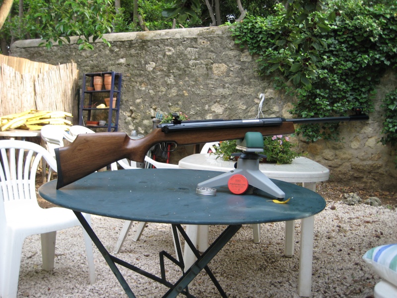

Profitant d'un moment de calme, j'ai fait le test à 10 mètres avec l'annuaire.
Test de pénétration annuaire avce BAM 30-1 Img_0120
Marque de plomb: Umarex Perfecta (wadcutter)
1er tir: 430 pages perforées
2ème tir: 185 (je n'avais pas tiré le levier suffisamment vers l'arrière!)
3ème, 4ème et 5ème tirs: entre 410 et 430 pages.
Sensations de tir:
Pas de bruit excessif (le ressort claque sec, mais le recul n'est pas brutal)
Le levier doit être tiré énergiquement. Ouf! pourtant je n'ai pas de petits bras mais il faut forcer.

Tu vas finir par nous donner envie d'acheter la BAM!
Tu crois qu'on peut moduler sa puissance suivant l'armement du levier?

Et oui! Il y a des crans! C'est ce qui m'a étonné le plus. Je croyais avoir armé à donf, mais il restait un cran.
Sincèrement, le plaisir d'une arme n'est pas lié au prix qu'on y met...je sens que je vais vraiment m'amuser avec cette arme. Elle respire la solidité. Je ne peux que la conseiller. Sincèrement, j'avais lu des choses positives sur le Net, mais je partais un peu à l'aventure. Sur le site de Mario, j'avais lu que la Pcp n'était pas très fiable. Ailleurs, je lisais que les Bam à ressort ne présentaient pas de problèmes. J'ai essayé, je ne suis pas déçu...loin de là. Bien sûr, une arme se juge sur la durée. Mais je ne suis pas du tout inquiet.
Si vous avez 175 euros comme budget (frais de port compris), je ne suis pas sûr que vous puissiez trouvez mieux. Et si c'est le cas, indiquez moi la marque et le modèle: j'achète!!

Alors là il y a un truc que je ne pige pas.
Les crans (comme sur les Diana) permettent justement d'éviter que le levier ne revienne violemment si on le lâchait par mégarde, si tu ne vas pas jusqu'au bout, je ne vois vraiment pas comment le piston pourrait accrocher dans le boitier de détente ... y'a un bug là !
Parce que si je regarde la mécanique de la BAM, elle est strictement identique a celle des Diana 48 et dérivés.

Dès que je peux, je re-essaies. Dans tous les cas, j'ai trouvé le levier assez dur. Il nécessite de lever l'arme et de poser la plaque-couche sur la cuisse avant de tirer sur le levier.
Mais
1: L'arme est neuve et les pièces doivent se roder
2: Je tire en gaucher et le levier n'est pas du bon côté pour moi. Je ne dispose pas du battement nécessaire pour reculer le coude (contrairement aux droitier). Mais ce n'est finalement pas plus contraignant que le levier sous le canon...et il coulera de l'eau sous les ponts avant que les constructeurs proposent un levier à gauche. Mais sait-on jamais? Ils ont bien fait pour d'autres calibres des culasses avec levier d'armement à gauche...
