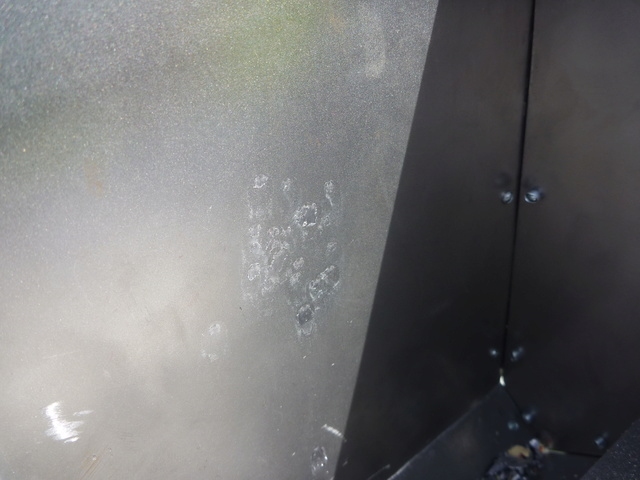

Bonjour, même s'il ne s'agit pas d'un porte cible plinking, ne sachant où trop poster ma réalisation, elle échoue donc ici...
Je vous présente donc mon petit bricolage maison, réalisé avec peu de moyens et de matériel, un support pour cibles de 14 cm de côté que j'ai fait pour arrêter de polluer mon jardin et que pour mes escargots ne chopent pas le saturnisme! smil 85
Il est construit à base de tôles d'acier découpées de 1mm d'épaisseur pour les côtés et 2 x 1,5 mm pour la tôle d'impact supérieure inclinée à 45°... j'ai pas trouvé plus épais chez Casto... Après c'est déjà bien long et pénible à tronçonner à la Dremel munie d'un disque de coupe (quand je vous dis que j'ai peu d'outils! smil 85 )
Ne sachant pas souder et ne disposant pas de matos non plus pour cela, tout est riveté ou vissé.
Hier, 1ers essais "balistiques" à 25 m pour voir si ça le fait ou pas (ma "boîte n'est pas complètement achevée):
Porte cible maison P1110510
Ouf, soulagement, la tôle résiste bien aux "22 joules" de la HW97: elle est à peine marquée par les plombs qui ricochent vers le fond:

Merci à tous, d'autant que ça été fait un peu au "feeling": peu de plan de découpe et pas mal de rajouts en cours de montage comme le doublement de la plaque supérieure, le tiroir d'accès de dessous et même le système de vis pour les tube-rallonges en alu.
Cet aprem, j'ai tiré une 60ène de plombs à 25m: rien n'a bougé, c'est nickel.
Pour le bruit, c'est très discret, pas plus bruyant que le ressort de la cara: ça ne claque pas comme sur une casserole. Un bruit "mat" et discret d'impact, peut-être dû à la 2ème plaque d'acier qui atténue les vibrations.
