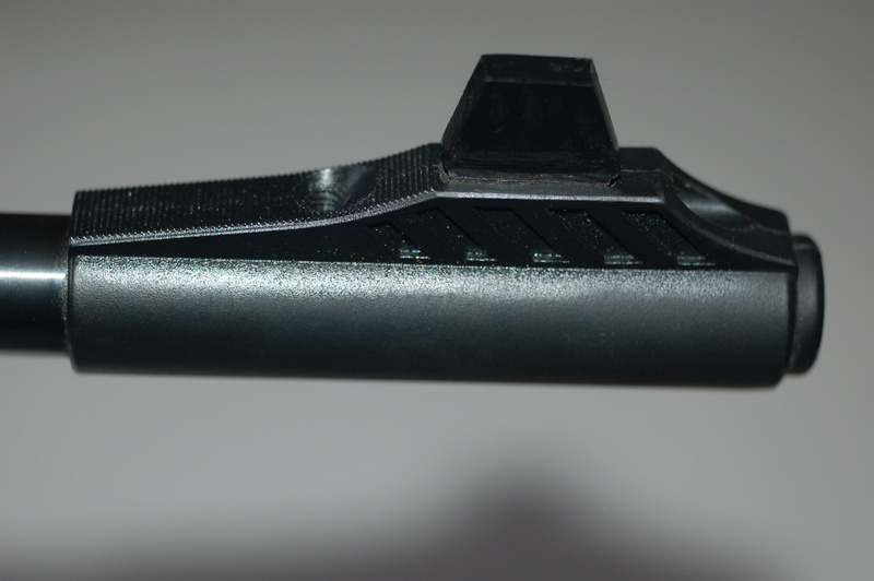

Un dioptre sans tunnel ça marche très bien. Je l'ai fait sur ma Diana 34. J'ai virer le tunnel qui n'avait pas la bonne hauteur pour le dioptre, et fabriqué un guidon d'essai. Juste a l'ajuster en hauteur.
Dioptre Anschutz  Dsc_0110

WOVOKAA;
tu as bricolé beaucoup pour monter ce dioptre? il monte sur la mienne?[img]Dioptre Anschutz  P1030010[/img][img]Dioptre Anschutz  P1030011[/img]
Nombre de messages : 4171
Dioptre Anschutz  Empty
MessageSujet: Re: Dioptre Anschutz    Dioptre Anschutz  EmptyVen 27 Oct 2017 - 12:08
je n'ai absolument rien bricolé pour monter le dioptre Williams sur ma Benjamin, ce dioptre est prévu pour être monté sur les Benjamin et Sheridan qui ont un perçage/taraudage sur le coté droit,
https://www.midwayusa.com/product/1005985561/williams-5d-sh-receiver-peep-sight-benjamin-340-342-347392-397-sheridan-model-c-aluminum-black
malheureusement ta Sheridan est beaucoup trop ancienne, ce qui est sympa aussi.
