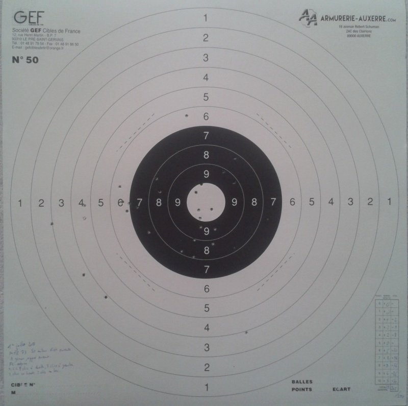

50 mètres, un genou en terre, en appui avant sur un support en escalier, visée ouverte, plombs FX-airguns tirés par série de deux ou trois avant d'aller au résultat et de régler:
CROSMAN MTR77 nitro piston - Page 2 2018-026
CROSMAN MTR77 nitro piston - Page 2 2018-027
Qu'est-ce que ça montre ?
D'abord, que quand on démonte et remonte la carry-handle et le guidon, il faut reprendre les réglages: alors que je les avais réglés aux oignons avant de tester le red dot et la lunette, ici la progression chronologique va de gauche à droite, avec léger retour en arrière après les trois plombs placés en haut à droite du 8 et du 9. J'ai aussi tenté un léger réglage en hauteur, sur lequel je suis revenu car il n'était pas probant.
Ensuite, que la carabine en elle-même est raisonnablement précise puisque les groupements, à réglage identique, sont décents, compte tenu des aléas d'une visée M1 et d'une reprise de visée après chaque réarmement.
Aussi, qu'il est plus difficile de centrer le guidon dans le ghost ring en site qu'en dérive, puisque si les impacts sont majoritairement compris dans la hauteur du "9", il y en a quand même eu, pour chaque groupe ou presque, un nettement plus haut ou plus bas...
Enfin, que le système de réglage des organes de visée est efficace puisque les tirs se sont rapprochés du centre en parfaite cohérence avec les clics effectués.
Une bonne carabine pour s'amuser avec la visée militaire à 25 ou 50 mètres. Pour du 10 mètres à la lunette, il y a mieux.
