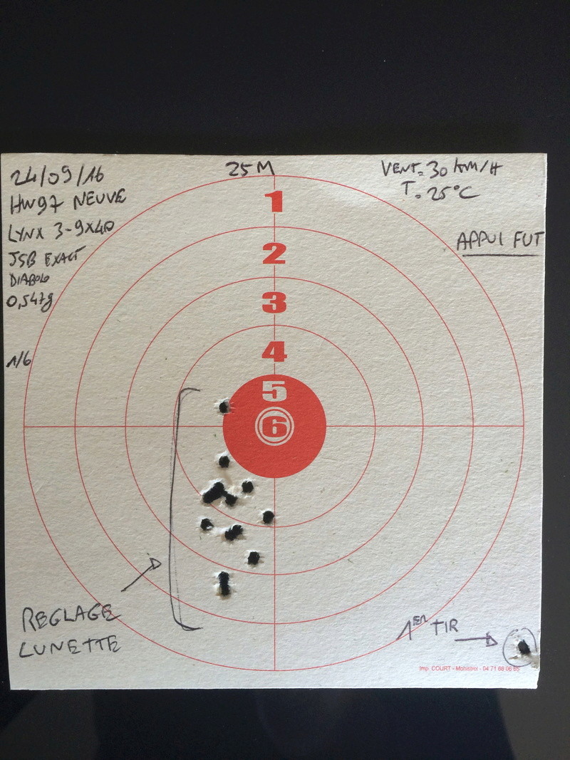

Puis réglage de la lunette :
Une énième HW97 de plus… ! Img_2010
Changement de carton, 2 tirs pour régler et après… quasiment tout dans le rouge. Je suis super content de cette carabine, même si étant débutant total je ne suis probablement pas capable de juger de la qualité de l'arme. Je n'ai aucune idée si c'est bien pour une toute première fois, dites-moi :
Une énième HW97 de plus… ! Img_2014

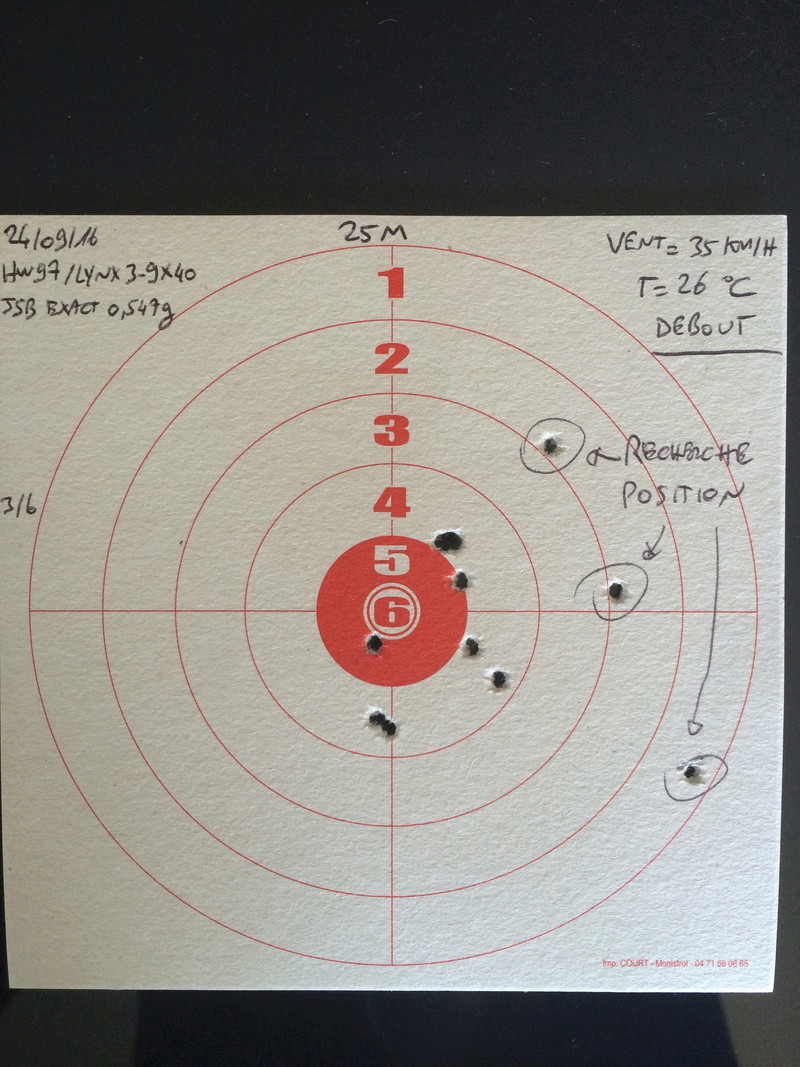

Changement de carton et j'essaye debout sans aucun appui (ne vous moquez pas, j'ai mis un peu de temps pour trouver la bonne position avec la joue et l'oeil) :
Une énième HW97 de plus… ! Img_2013

les cartons sont déjà bons avec une cara sortie du carton et le tireur également Une énième HW97 de plus… ! 0trampol
Tu verras au fil des tirs tu vas resserrer tes groupements et d'ici quelques semaines tu comprendras pourquoi tant de membres ont cette arme et ne tarissent pas d'éloges à son sujet.

bravo, ton dernier carton est très bon après seulement quelques dizaines de plombs
seulement
une fois que tu auras tiré une boite de plombs, le canon sera rodé et tes groupements
vont se resserrer davantage
lorsque tu auras des JSB heavy, ça devrait être mieux

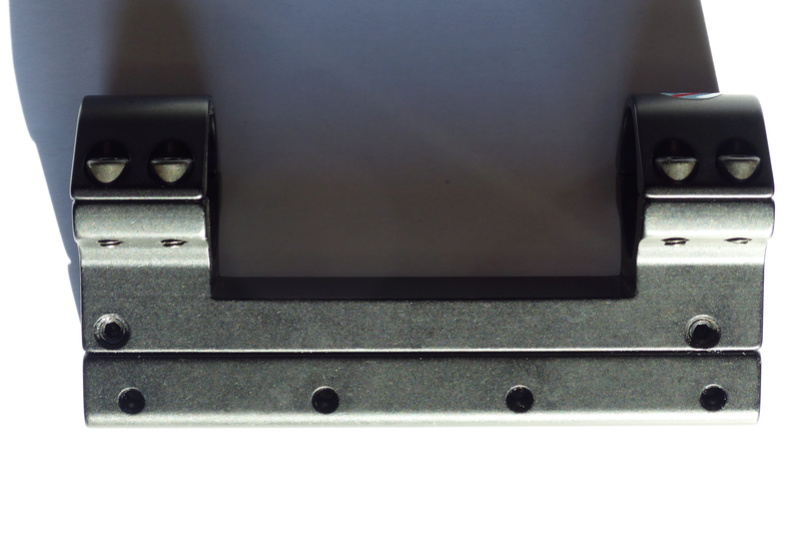

Je n'ai aucune idée de ce que c'est comme montage. Le monobloc fait 11cm de long, 5.5cm de haut hors tout et il est posé sur un rail de 6cm de long.
J'ai une vis (anti-recul je pense) qui ressort en dessous et que j'ai positionné dans un des 3 trous de la HW97.
D'ailleurs en voyant la photo ci-dessus je viens de réaliser que je n'ai pas centré le montage par rapport au monobloc. Je vais y remédier.
Bon par contre j'ai avancé la lunette au maximum.

Je pense que ton montage, c'est pas bon, tu ne devrais pas mettre ton réhausseurs

Ok. Mais alors en prenant une photo de l'autre côté je ne vois finalement pas comment monter l'ensemble autrement.   Shit
Une énième HW97 de plus… ! Img_2018

Ce montage ne semble pas adapté à la cara et donne l'impression que l'avant de la lunette n'est pas supporté. Sûr
que cette cara ne se rebelle pas à chaque tir mais il vaudrait mieux demander à le changer pour avoir un meilleur
support.
En plus côté esthétique, c'est nase sur une cara de cette qualité et prix.

ce montage ressemble à un montage réglable en 3D de chez Sportsmatch
qui aurait été modifié
Une énième HW97 de plus… ! P1030117
Une énième HW97 de plus… ! P1030118
Une énième HW97 de plus… ! P1030120

Déja, ton montage n'a que deux vis de serrage, trois c'est mieux.
Ensuite tu à trois trous sur une 97/77 comme pions anti-recul. Perso sur ma 97k et 77 version longue, j'utilise le 3 troisième trou pour l'anti-recul, ce qui permet de centrer la lunette sans le stress de butée.... si j'ai pu t'aider...... Une énième HW97 de plus… ! Smilejap

Oui c'est tout à fait ça, l'avant n'est supporté que par la rigidité de la pièce.
C'est exactement celui là mais coupé effectivement.
Ok, je vais voir à changer de montage si je sens que ça ne tient pas bien. Oui j'utilise également le 3e trou anti-recul.

Avant de changer le carton je teste un plomb heavy en visant au milieu et sans rien changer au niveau réglage de lunette. J'aime bien car on voit bien qu'il est parfaitement centré mais étant plus lourd il tape plus bas.  : 🐷  :
Comme je n'ai plus un sou à cause de l'achat de la cara, je ne peux vous mettre une pièce de 2€, je n'avais que 5 centimes.  smil 85
Une énième HW97 de plus… ! Img_2023

Puis je tente debout avec mon coude en appui sur mon rein. Alors là j'ai beaucoup de mal à grouper…  Shit
Une énième HW97 de plus… ! Img_2021

varadero91 a écrit:
Guillaume-54AK a écrit:
Je pense que ton montage, c'est pas bon, ...
+1
support.
le meilleur montage est un montage monobloc type dampa
+1
support.
Ok. Je vais voir pour changer de montage avec un dampa tant qu'à faire.
