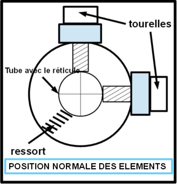

Ah, je vois que l'on ne s'est pas compris ! Pour le Y , ce n'est pas la forme du ressort, mais sa position.
Je te remets un petit shéma vite fait, que j'ai basculé à 45° : le ressort est en rouge, et sa position forme avec les 2 tourelles une sorte de Y ( que j'ai dessiné en noir)  ;
Concrètement, ce ressort est d'habitude une simple lame....
Zérotage difficile - Page 2 Lunett11
les tourelles sont en gris, le corps de la lunette en bleu, et le tube optique central en vert.

j'ai retrouve mes crobars
ça explicite bien pourquoi il faut d'abord ramener la lunette dans l'axe pour régler ensuite la lunette
