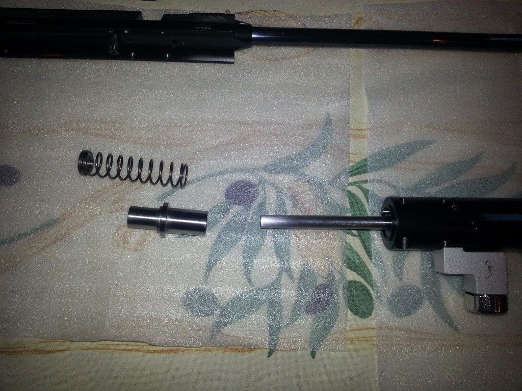

Tests et modifs de la journée;
-Alors pour couper court  concernant le silencieux, il fait descendre la vitesse de 5m/s. (mesuré sur 10 tirs avec et 10 tirs sans regonflé à 150bars avant chaque session)
-Ensuite petite retouche de la vis du transfert port pour augmenter un peu la puissance vers les 16J
-Démontage de la bestiole, polissage du marteau, du guide et des faces du ressort puis remontage à sec.
Ouverture:
Air Arms S410 Superlite: Merci MUNDILAR > MAJ 21/10/15: Ajout Régulateur - Page 3 20140337
Vue sur le marteau:
Air Arms S410 Superlite: Merci MUNDILAR > MAJ 21/10/15: Ajout Régulateur - Page 3 20140338
Après polissage:
Air Arms S410 Superlite: Merci MUNDILAR > MAJ 21/10/15: Ajout Régulateur - Page 3 20140339
Grosse panique après remontage, le POI est parti vers la droite de 15 cm.
Je suis au bout des clics à droite pour toucher le point visé >> PAS BON DU TOUT!
J'ai donc relâché toutes les vis et ai tout resserré dans les règles après quelques tirs.
C'est mieux mais j'ai toujours un écart de 7 à 8 cm par rapport à avant le démontage.
ça fait beaucoup je trouve...

Le polissage se voit clairement, la courbe est bien plus lisse.
Pas de perte d'autonomie mais trop de puissance et l'écart mini/maxi est plus grand.
Le résultat sur cible est moins bon, au dessus de 225m/s le POI vire à gauche.
J'ai des tirs dans les choux que je n'avais pas avant.
Fait chier...
Donc je resserre la vis du transfert port.
Quelques mesures sur 20 tirs entre 150 et 140 bars >> Moyenne à 220 m/s
Ca groupe aussi bien qu'à l'origine, OUF!!!!!
Mesures avec des JSB 0.54 g > sur 10 tirs 238m/s de moyenne
ça groupe un peu mieux à 25m qu'avec les heavy!
La nuit commence à tomber, j’arrête là.
Demain, mesures sur une charge complète avec les nouveaux réglages et des 0.54g pour comparer mes courbes à celles de Wadcutter ;)

+1
Ca a bien lissé la courbe la manip!
Ca va se sentir en cible, ça sera beaucoup plus régulier.
Maintenant il faut trouver le sweet spot:
en gros la plage entre la pression max et la pression min pour obtenir des tirs avec 4 m/s d'écart max (c'est un exemple: Ca peut être plus ou moins, chacun voit midi à sa porte, 4 m/s ça représente à peu près un cm d'écart dans la cible à 50 mètres dans ces vitesses là).
Sur la mienne c'est entre 155 et 115 bars à peu près, ça me fait dans les 65 tirs.
Celle de Wovokaa si je me rappelle bien sa plage est plus basse en pression et il peut faire plus de tirs: ça dépend de chaque carabine.

Salut Olivier,
je me trompe peut-être, mais en voyant tes photos, il me semble que tu as poli le marteau  smil 84  c'est le guide ø 8 mm du marteau qu'il faut rendre lisse comme une glace (le Miror va très bien pour cette opération...), le marteau peut briller, là on s'en fiche royalement  smil 85 je plaisante un peu pour le fun, c'est pourtant très très important sur une AA.
D'origine ma S400 était très régulière (max 3 m/s) de 145 bars à 110 bars, j'avais à peu près 60 bons tirs (en restant très pinailleur  Air Arms S410 Superlite: Merci MUNDILAR > MAJ 21/10/15: Ajout Régulateur - Page 3 Emotico2 ), maintenant avec le cylindre FAC, j'ai toujours la même plage de pressions, mais avec beaucoup plus de tirs réguliers, ce qui est bien suffisant pour régler la lunette et faire un match complet de FT à 50 cibles, et surtout sans régulateur, ça ne tombe jamais en panne  thumleft
Olive31Fusion
Olive31Fusion
Gémeaux Cheval
Nombre de messages : 704
Localisation : Toulouse
Air Arms S410 Superlite: Merci MUNDILAR > MAJ 21/10/15: Ajout Régulateur - Page 3 Empty
MessageSujet: Re: Air Arms S410 Superlite: Merci MUNDILAR > MAJ 21/10/15: Ajout Régulateur   Air Arms S410 Superlite: Merci MUNDILAR > MAJ 21/10/15: Ajout Régulateur - Page 3 EmptyMar 25 Mar 2014 - 0:03
wovokaa a écrit:
Salut Olivier,
je me trompe peut-être, mais en voyant tes photos, il me semble que tu as poli le marteau  smil 84  c'est le guide ø 8 mm du marteau qu'il faut rendre lisse comme une glace, le marteau peut briller, là on s'en fiche royalement  smil 85 je plaisante un peu pour le fun, c'est pourtant très très important sur une AA.
J'ai poli les 2 en fait.
Me suis dit que le côté du marteau qui entre dans le ressort serait mieux poli du coup j'ai tout fait...
Je pense que c'est bon, la courbe est bien plus lisse qu'avant.
Les tirs sont des 4m/s entre 185 et 165 puis ça monte doucement et ça se restabilise entre 150 et 110.
Par contre ce que je ne m'explique pas c'est que le POI a bougé de 15cm vers la droite suite à mon démontage.
J'ai défait le 8 tiré quelques coups et l'ai resséré sans forcer sur le canon.
ça va mieux mais toujours 4 ou 5 cm vers la droite à 25m.
Je trouve que ça fait beaucoup
J'ai passé du temps dimanche à faire des mesures en jouant sur la vis du transfert port. (trop sensible cette vis)
Entre 2 mesures et sans y toucher, j'ai pas les mêmes valeurs.(+/- 5m/s d'écart > peut-être que ça a besoin de se stabiliser)
Par contre ça ne joue pas sur l'autonomie, j'ai toujours mes 120tirs même à 260m/s mais là ça arrose ;)
En plus il y avait du vent donc pas facile de se rendre compte du résultat sur la cible.
3 ou 4 coups dans la mouche puis 2 dans les choux et ainsi desuite....
J'attends que le temps soit meilleur pour refaire des essais.
