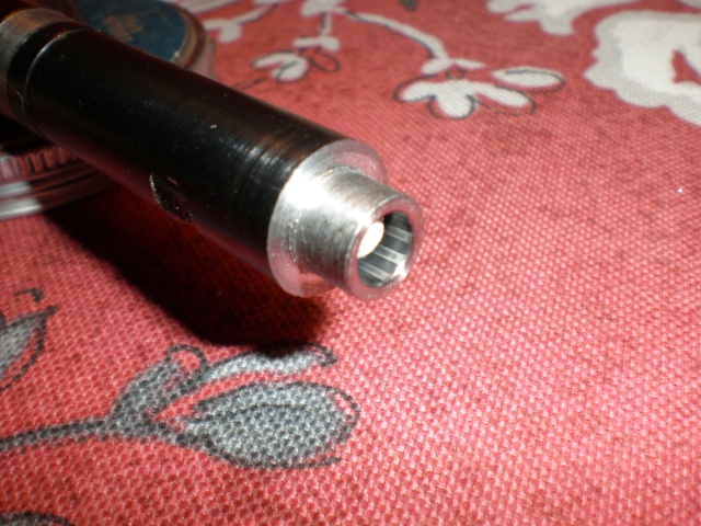

Salut Levry,
je peux au moins te répondre pour Air Arms.
Sur la série 4** et 5**, le bout du canon est décolleté, il reçoit à cet endroit une pièce en laiton, cette pièce comporte un joint intérieur (le pousse plomb est donc lisse), elle fait également office de port de transfert, il y a un joint extérieur, et deux détrompeurs pour aligner parfaitement le port de transfert, voilà cette pièce,
bsa buccaneer - Page 8 Small_10
Alors pourquoi cette pièce  smil 84
Chez AA les canons sont fabriqués par Lothar Walther, et parfois il y avait des problèmes au niveau du port de transfert, ce dernier était percé après que les rayures soient faites, alors tu comprends facilement la suite...
Dans le cas AA, le plomb est évidemment poussé dans les rayures du canon, mais il ne subit pas de gène au passage du port de transfert, car il ne le touche pas, c'est pas mal foutu  thumright
