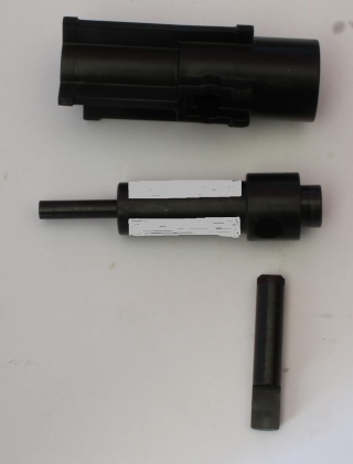

haut2007 a écrit:
Voici le marteau
bsa buccaneer - Page 10 Martea13
Depuis que loki a écrit avoir cassé une vis au démontage , je desserre les vis en serrant les fesses  smil 85
Haut , Bon j'ai donc réussi à sortir le marteau qui diffère pas mal de celui que tu me montre .
bsa buccaneer - Page 10 Mini_864293IMG4163croppedbsa buccaneer - Page 10 Mini_121291IMG4164croppedbsa buccaneer - Page 10 Mini_671400IMG4165croppedcot
Je suis pas plus avancé mais au moins je peu tout démonter . Et si ça peu intéresser quelqu'un !
